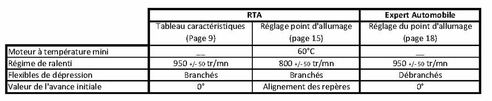

Je souhaite régler le point d'allumage de ma gti avec une lampe stroboscopique sans possibilité de déphasage.
Capteur sur la bougie du 1er cylindre et lampe stroboscopique reliée aux borne de la batterie.
Capuchon du carter de boite déposé.
J'ai donc préalablement vérifiée la bobine et le TSZ
Résistance Bobine :
Primaire : 1.3 ohm (un test sur 3 autres bobines a révélé la même valeur :?: )
Secondaire : 2.84 kilos ohms
Contrôle tension TSZ :
Bornes 2 et 4 : 12.86 V = Batterie
Contrôle tension bobine :
Bornes 1et 15 : 4.86 V --> 0V
Entre masse et Borne 15 : 12.82 V
Connecteur tension transmetteur de hall :
Broche centrale (à la masse par pts coups) : max 4.62 V
Contacts extérieurs fiche transmetteur de hall : 11.77 V
Et c'est là qu'il y a un bins.
Calage allumage.jpg (62.98 Kio) Vu 2341 fois
Tout ce que je sais c'est que la première fois quand je l'ai réglée à la grosse, c'était un avion de chasse :mrgeen:
Suite à rupture du transmetteur de hall, je n'arrive plus à la régler :x
Elle a un bon couple de 1500 à 3000 trs/mn
Elle retient en phase de charge au delà de 4000 trs/mn, mais libère parfois par à-coup.
le ralenti est tantôt à 1000 trs/mn tantôt à 1500 trs/mn
Je voudrais avant tout être sûr de mon calage d'allumeur.
Quelle est la bonne méthode :?:

J'utilise la méthode RTA p9.
Dans tous les cas ce n'est pas un soucis d'avance qui te fera avoir un ralentit tantôt à 1000 tantôt à 1500.

J'avais pas relevé avec précision le régime de ralenti, mais c'est bien à 0° sans débrancher les flexibles de dépression que j'ai eu le meilleure résultat.
Je suis en train de me faire un mano de pression d'essence et après je reprends tout depuis le début.
