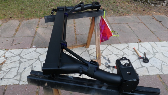

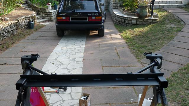

Et oui Phil, enfin c'est-à-dire qu'au debut elle en avait pleins et plus je la soigne plus j'en découvre d'autres :twisted: , car malgré tout elle devient de plus en plus saine... Car niveau moteur depuis quelle a été réglée c'est le top :bien: , je touche du bois et de la peau de singe pour que ca dure !!!
D'ailleurs voici quelques news, après 8 heures de sablage, 2 couches d'apprêt phosphatant et 2 de peintures noir mat, voici le résultat :amour: .
Malheureusement je devais le monter ce week-end, d'ailleurs on voit sur la photo que la golf attendait la transplantation mais je n'ai pas reçu mes silentbloc d'essieu. Du coup la pose est prévue pour le week-end du 8 mai car celui du 1er est comment dire..... chargé :lol: :lol: :lol: . Il ne me reste plus qu'à "reranger" l'oett'
Attente de la greffe, mais celle-ci est repoussée
Apres sablage, peinture et pose des silentbloc en uréthane

Voilà l'essieu est monté depuis hier soir, enfin si je peux dire... Mais mon planning ne me permettait pas de faire plus court :meuh: .
Samedi prochain, il ne me reste plus qu'à emmener la golf dans un centre de géométrie pour savoir si je n'ai pas de valeur hors côte au niveau de l'essieu, car on ne peut pas avoir autre chose que 0° pour que ce soit OK... La semaine va être longue :bizarre: en attendant le verdict.
D'ailleurs à ce sujet vous allez comprendre pourquoi la géometrie est plus que nécéssaire, car je vous avais parlé d'un problème de crémaillère. Après moult recherche avec Stéphanie en ce début de semaine, j'ai localisé plus précisémenent mon problème :hourra: que j'avais à la hâte localisé au niveau de la crémaillère . Au final c'était une bielette qui faisait des siennes :twisted: , ce qui me provoquait un énorme claquement dans toute la caisse, à chaque décélération, cahots, changement de direction etc... . Ce phénomène était amplifié par une jeu EXCESSIF pour ne pas dire plus, au niveau du cardan de crémaillère :comegetsome:, car en tenant le volant et en bougeant les roues j'arrivais à les faire bouger à gauche et à droite malgré tout :demon: .
A ce moment là je n'étais pas sûr à 100% de la panne sauf pour le cardan. Je décide malgré tout de commander les deux pièces.
Pendant le remplacement de l'essieu, j'ai aussi changé mes amortisseurs arrières, enfin j'ai été contraint et forcé de le faire car ce n'était pas prévu pour tout de suite. Mais il m'est arrivé une tuile, ils étaient soudés à l'essieu :gaffeatoi: , j'ai eu beau sortir la clé à chocs, le WD40, le marteau et la masse. A l'heure où je vous écris ces quelques lignes ils sont toujours sur l'ancien essieu :bordeldemerde: . Afin de me sortir de la "mouïse " on m'a prêté deux amortos en attendant que les miens arrivent.
Résultat du week_end, une bielette neuve, un cardan de crémaillère, un essieu neuf avec silent bloc de caisse et silent bloc de barre anti rouli en uréthane neuf. Je suis passé d'une voiture que je conduisais avec anxieté et dégoût, car malgré tous les problèmes je l'amais de trop pour l'abandonner, à un kart WAHOOOOOOOO. Je peux vous assurer que j'ai repris ENORMEMENT de plaisir d'un seul coup au volant sur ces 80kms suite au remontage de toutes c'est pièces :vroum: , j'en étais même sincèrement ému quand j'ai recouvert la golf dans le garage :triste: .
Il ne me reste plus qu'à attendre le verdict du contrôleur samedi mais d'après mon ressenti et le plaisir que j'ai pris, la biellette et le cardan étaient plus que nécessaire :Oh:

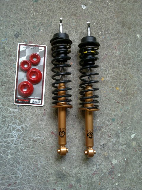

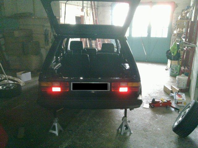

Voici les nouvelles pièces qui attendent la greffe
la patiente attend la greffe

c'est quoi ces amortisseurs en photos :?:
explosiff
Messages : 140
Re: Probleme de crémaillère et d'essieu FIN [MAJ 21/05/2011]
Message par explosiff »
Jos a écrit :cool Arnaud 8)
je comprends d'autant plus ta réaction d'avoir une auto nickel, que la mienne a son comportement qui se dégrade (vibration, amortos fatigués ...) et c'est vraiment désagréable :|
Les Amortos sont des KAYABA Ultra SR, j'ai les mêmes à l'avant depuis 3 ans j'ai trouvé que le comportement etait :up:. Sinon à l'arrière aves les silenbloc Uréthane c'est DUR et TRES ferme mais ca tient.
