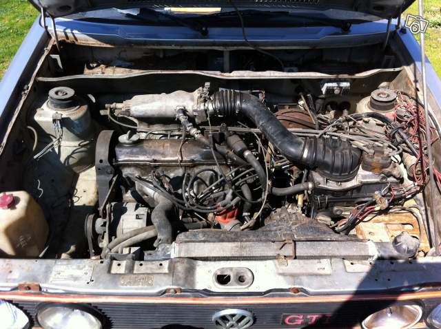

Bonjour, je voudrai votre avis es-ce une GTI de 1977?
Merci .
Petits feux 77 (2).jpg (61.66 Kio) Vu 1013 fois

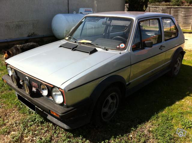

Tu n'as pas le N° de châssis ?
A première vue, je dirais qu'il s'agit d'une début 1978 ! :wink:
Car elle a toujours le reniflard particulier, mais elle n'a plus la prise diagnostic, la pompe du lave-glace spécifique et le crochet en "S" du radiateur.
Et la face AV a été changée par un modèle après 1980 (donc méfiance... probablement voiture ayant été accidentée ! :evil: )

Bonjour,Andy et merci pour pour tes renseignements. Je n'ai pas les numéros chassis, je les demanderai à l'occasion au propriétaire si elle n'est pas vendu. Pour info je n'ai pas vu la voiture.Une photo de l'exterieur.
Petits feux 77.jpg (48.99 Kio) Vu 1007 fois
