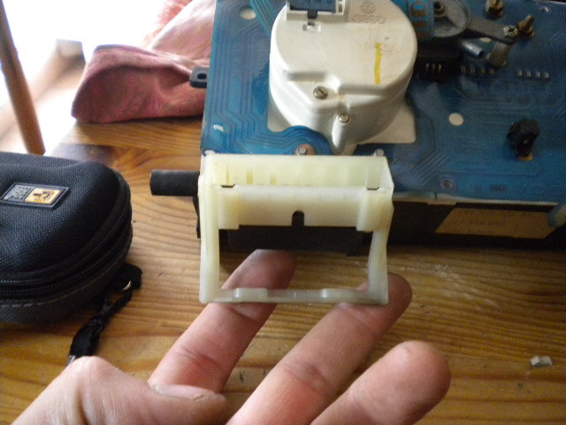

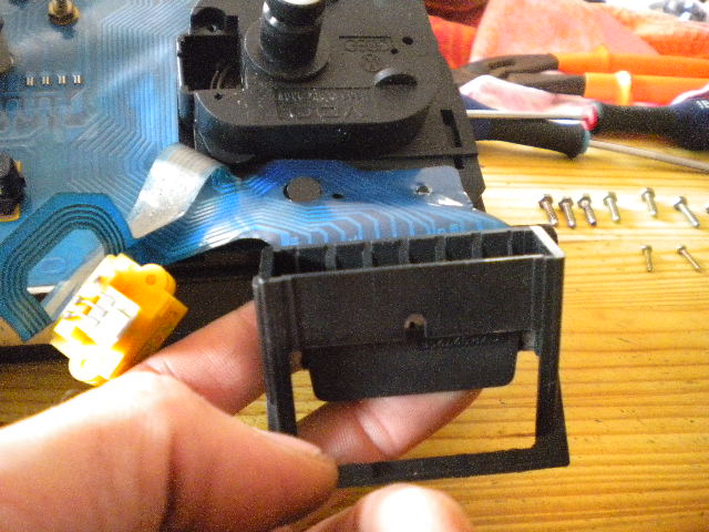

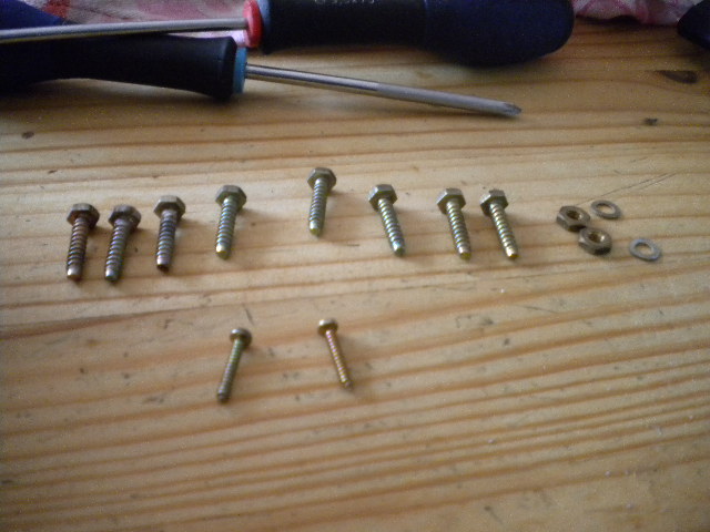

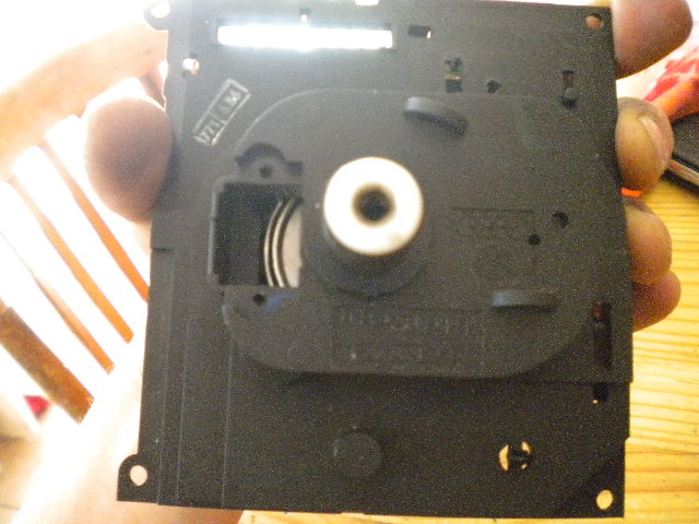

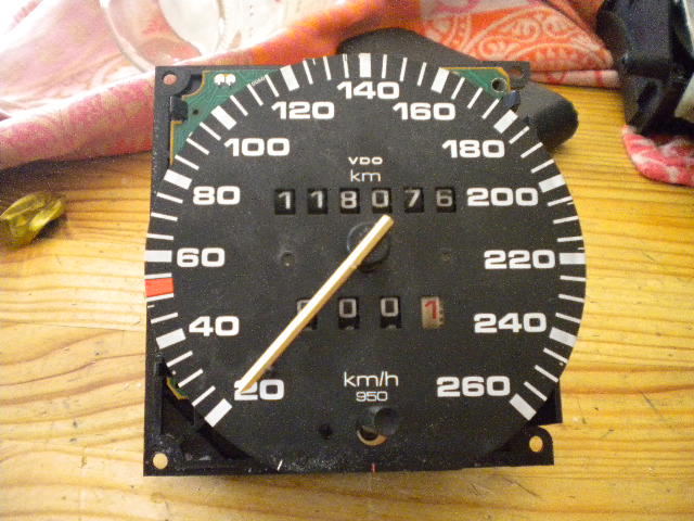

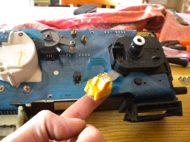

Quelques photos.
essai de démontage du circuit souple
Compteur kilométrique sorti
mais comment l'ouvrir!!

Pour ta gouverne, la pièce jaune que tu as entre les doigts sur une des photos est le transmetteur de Hall dont je t'ai parlé dans le post précédent.
As-tu pu atteindre les rouleaux ? Tu n'as pas testé en tournant avec un tournevis fin le transmetteur du compteur (comme le fait le câble)?
bastioun73
Messages : 170
Enregistré le : jeu. 25 nov. 2010 11:36
Re: compteur kilométrique
Message par bastioun73 »
Oui j'ai testé avec un tournevis et rien ne se passe. Et je n'ai pas réussi à atteindre le mécanisme de compteur, j'ai arrêté avant de tout cassé!! :D
