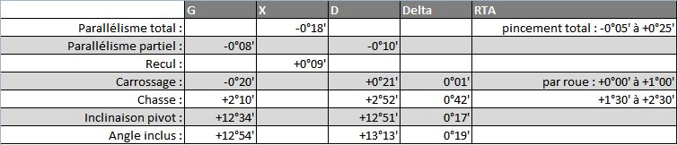

Voici les mesures du réglage effectué après la restauration :
Réglages de train avant et rabaissement
- Gilloo
- Messages : 4699
- Réglages train avant.JPG (38.68 Kio) Vu 3286 fois

Salut Gilloo,
le fait de descendre la voiture augmente la chasse et le rappel de la direction.
Les chiffres:
Parallélisme -18' correspondant à peu près à 2 mm d'ouverture, cela ne favorise pas la légèreté, les tolérances de "Autodata" sont de -10' à + 10', tu devrais donc refermer un peu 1mm de pince.
Carrossage: ta roue G est en négatif et la droite en positf, le delta est de 41' et non de 1', cela peut influencer, refais ton carrossage correctement à droite
(valeurs Autodata = - 0°30' +/- 20' de chaque côté).
Chasse: Autodata préconise 1°30' +/- 30', tu es donc au delà des valeurs standards, le delta est de 42', (le max toléré est de 1°) le rappel est plus fort à dr qu'à G et ton tirage peut venir de là. La chasse n'étant pas réglable d'origine, vérifie l'état de tes triangles, l'un étant peut être légèrement plié (???).
Les autres valeurs étant correctes.
Sur quelles bases ton garagiste a-t'il règlé ton train, puisque les valeurs ne correspondent pas à celles de la RTA. (note parallélisme RTA: de + 5' à + 30', Chasse de 1°20' à 2°20') ?

Salut Billb,
Merci pour tes réponses et commentaires, tu confirmes effectivement ce que je soupçonnais.
Pour mon carrossage, c'est moi qui me suis planté pour le côté gauche, je suis à +0°20' et non -0°20', d'où l'écart de 0°01'.
Pour le parallélisme, effectivement, il me semble aussi que je suis un peu trop ouvert, ce qui explique le ripage à +4m/Km du CT (les soufflets de crémaillère étaient tout vrillés au passage
Concernant la chasse, avant le réglage, j'étais à 1°04' à gauche et 1°54' à droite, comment se fait-il que ça ait bougé autant ? Le carrossage étant en négatif des deux côtés avant le réglage et le parallélisme à +0°49', ça a dû jouer je suppose sur la géométrie globale, mais je ne vois pas comment ça peut influer sur la chasse.
Mon garagiste a visiblement utilisé la Golf GLI (donc le cab) comme référence d'après le document récapitulatif.
Je vais déjà revoir un peu le parallélisme et refermer un peu comme tu me le conseilles, je verrai si ça améliore un peu les choses, et au pire faire faire un autre réglage ailleurs.

hello Gilloo.
Je confirme que le reglage des train influe pas mal sur la "lourdeur" de la direction.
D'après mon expérience (limitée par rapport à Bilb
), je trouve aussi qu'un peu de pince apporte de l'agrément, surtout au niveau de l'entrée en virage pour le placement de la voiture.
J'aurai peut être mis encore un peu plus de négatif au carrossage, mais bon.
Concernant le CO, qq chose à peut être bougé depuis le réglage.

en comparaison, voici mes réglages avec exactement les mêmes pièces de suspension que toi : B4 + eibach -30.
ANGLES PRINCIPAUX
Carrossage
G : -1°13'
D : -1°13'
Parallélisme
G : 0°13'
D : 0°13'
chasse non réglable
G : 1°36'
D : 1°31'
ANGLES SECONDAIRES
Pivot
G : 13°01'
D : 13°41'
Angles inclus
G : 11°48'
D : 12°28'
et crois moi la direction est facile, même avec les 15' montés en R1R, d'autant plus que j'ai installé un petit volant !
et niveau efficacité, c'est d'enfer !

@Ivan : Merci, j'ai aussi ce sentiment, mais j'espérais justement que le réglage serait fait "correctement" pour que ce soit confortable et efficace.
Vu la géométrie de mon train, je vais peut-être me contenter de réduire un peu le carrossage, ce qui devrait corriger également le parallélisme et ajouter de la pince.
Mais bon ça fait chier de payer un réglage pour finir par le refaire à la main
