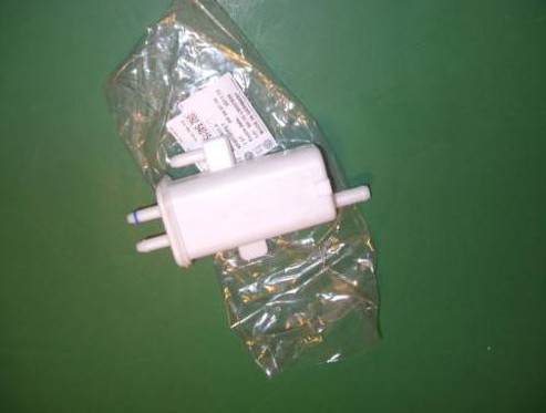

Est ce que quelqu'un sait comment est foutu cette pièce 19 sur le shémas ?
, je veux dire a l'intérieur, est- ce qu'il y a des clapets ?
Car c'est le seul endroit ou la prépompe pourrais m'envoyer de l'essence au retour.

155dx2
L'image est sur l'avatar
Tu sais comment elle est foutu cette pièce a l'intérieur ?
Les cloisons, les clapets ?

Messages : 4691
Re: Problème circuit injection
Ceci étant en regardant un peu le schéma de tata Kate, je commence à comprendre comment cette pièce fonctionne et pourquoi elle est qualifiée d'anti-déjaugeage.
Visiblement, l'arrivée d'essence se fait par le bas à l'avant du boitier, la sortie à l'arrière en bas alimente la pompe, puis une fois que l'essence a traversé le doseur, elle retourne au boitier par l'avant au-dessus de l'entrée, le retour vers le réservoir se faisant par le haut du boitier afin d'éliminer une éventuelle bulle d'air due à un déjaugeage.
Finalement, c'est un filtre à air ce boitier. On le garde rempli d'essence par le retour au réservoir, plutôt fûté 8)
