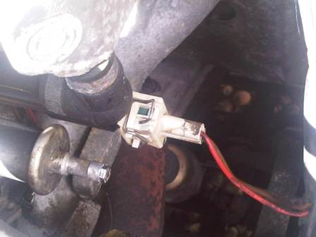

Pour être sur, une petite photo :
Tu parles de ça ?

Oui tout à fait ! cette prise.
Tu dis que tu a de la tension à ses bornes quand tu mets le contact ,
donc le problème est sûrement juste après car si courant à la prise et pas aux injecteurs
c'est que le soucis est entre les 2.
=>fil coupé au niveau de la rampe ou mauvais contact dans la partie mâle de la prise celle qui est sertie sur la rampe.
Pour moi ton problème se trouve là dedans:
