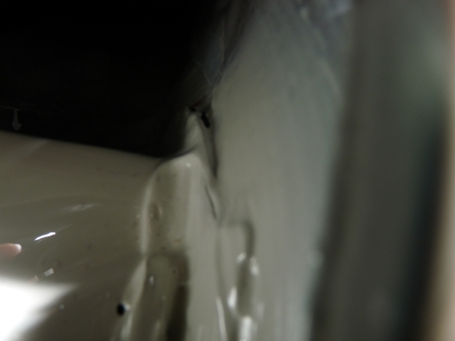

Bonsoir à tous,
Je me permets de poster mon premier message dans la rubrique exterieur car j'ai une question niveau carrosserie.

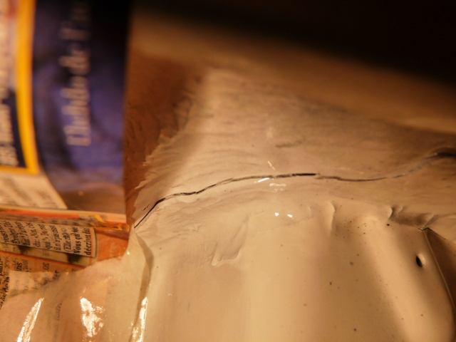

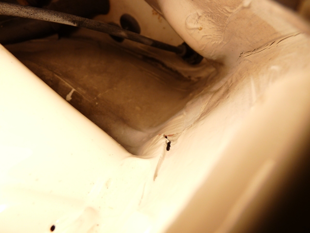

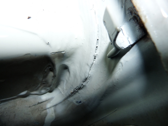

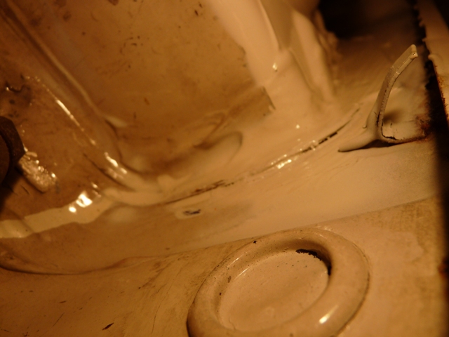

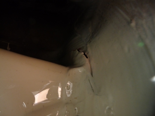

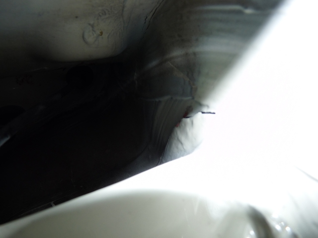

Est ce que quelqu'un a déjà été confronté ou a déjà vu ces "fissures" et "déchirures" au niveau des emplacements où sont fixées les têtes d'amortisseurs avant... ( voir photos)
Est ce facilement réparable et ou critique voire dangereux.... Ceci est sur une caisse de golf montée avec des amortos très durs et des barres anti-roulis.
Mais je pense aussi que la caisse a été pas mal brassée qu'en pensez vous? :bizarre:
support droit coté baie de pare brise
support droit coté filtre à essence
support gauche coté avant ( niveau réservoir lave glace)
Re: fissures et "déchirures" support amortisseurs avant
d'origine non. Ca sent la caisse tapée et mal réparée :| sur le court terme c'est pas dramatique mais ça risque de mal vieillir.
ce qui est certain : elle a été repeinte.

Jos a écrit :d'origine non. Ca sent la caisse tapée et mal réparée :| sur le court terme c'est pas dramatique mais ça risque de mal vieillir.
Elle a tapée pas sur... car ça n'a pas l'air :roll: ça n'a pas l'air mastiqué quelque part non plus, par contre repeinte OUI !!!!
explosiff a écrit :
Elle a tapée pas sur... car ça n'a pas l'air :roll: ...
à part ces fissures ...
mon eg2, + de 400.000, pas une trace de fissure :wink:
maintenant, on ne connait pas l'histoire de cette caisse non plus.

Avec des amortisseurs dur il faut mettre des barres anti rapprochement supérieur et inférieur.
