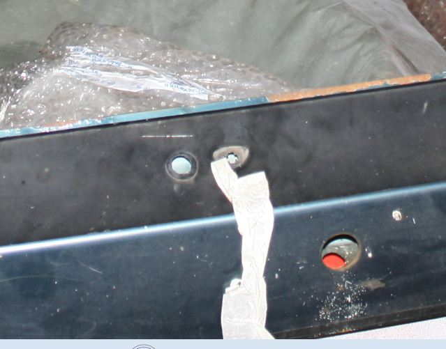

Afin de mettre enfin les bandes noires sur le hayon de Titine, je n'arrive pas à démonter ce *$¤#"é@\|% de gicleur de lave glace arrière :bordeldemerde:
Je dois être (suis?) sans doute un peu neuneu et handicapé mécaniquement parlant, mais est-ce qu'une bonne âme pourrait m'indiquer comment faire sans le péter?
Je n'arrive pas à plier les pattes du cône à l'intérieur pour les faire passer dans le trou. Il y a un truc?

De mémoire le trou n'est pas carré ou rond mais rectangulaire, essaye de le tourner d'un quart de tour.

Voici une photo où l'on voit un peu l'orifice en question.
C'est une sorte de croix dont deux barres sont plus larges que les deux autres.
Je pense qu'il faut pincer la ou les deux pattes du cône et peut-être le tourner en appuyant fortement dessus, mais je n'en suis pas certain...
Maintenant que j'y pense, je m'étais aussi fait chier pour le sortir :roll:

Les pattes sont sur les côtés ou au-dessus et en-dessous ?

Sur les 4 côtés. :pasglop:

Si tu n'arrives pas à tenir les pattes, tu peux couper le tuyau silicone et essayer d'enfiler une douille pour comprimer les 4 pattes.

Arf, fastoche! :hourra: Gentiment, avec le plat du tournevis, et en 3 minutes le gicleur était déposé. Proprement. :vivemoi:
