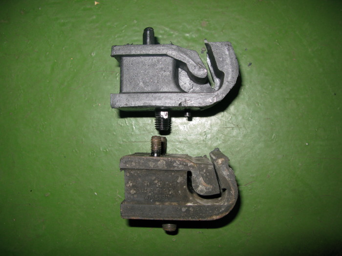

votre avis sur ce S B claquement à l'accélération ou en embrayant.
voila.
silent bloc boite de vitesse
- IMG_3805.JPG (86.09 Kio) Vu 1117 fois

ne prend pas ça pour une critique, mais tu écris "ce SB" et tu en montres 2 ?????

Je vais donc te répondre avec ton style :
SB du bas plus vieux SB haut mais semble pas avoir de castagnettes comprend pas que ca claque.
voila
voila
Re: silent bloc boite de vitesse
Manque teton de centrage sur celui du bas et apparement pas le même fournisseur.

Claude, j'ai réfléchi à ton souci après que tu m'en ai reparlé ce weekend et que je sois passé sous la Rabbit tout à l'heure, j'ai du mal à comprendre comment le silent-bloc arrière de la boîte peut causer un claquement à l'accélération.
Ci-dessous ma réflexion qui vaut ce qu'elle vaut...
La partie courbe du SB est orientée vers l'arrière, et le vilebrequin tourne dans le sens horaire quand tu regardes le moteur depuis le côté passager, donc le moteur à tendance a se pencher dans le sens antihoraire à l'accélération (la culasse se rapproche du tablier). L'effort sur le SB arrière de la boîte devrait donc être de tendre à écarter les deux pattes du SB, je ne vois donc pas comment ça peut produire un claquement. A la décélération éventuellement si les deux pattes arrivent en contact
Ceci étant, je peux me tromper. Tu es sûr que le claquement vient de là ? C'est quoi comme bruit ?
