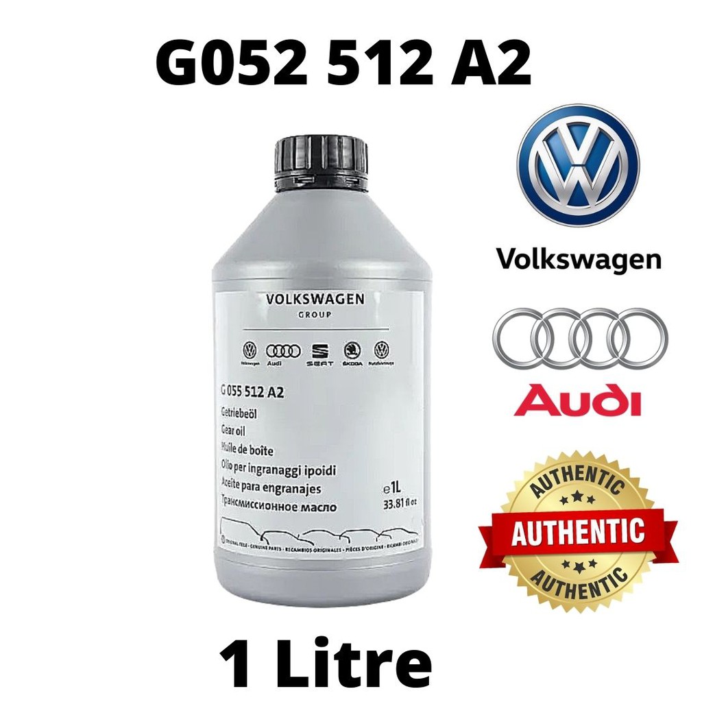

Petit déterrage de topic.
Ok pour acheter de l'huile de boîte Volkswagen, par contre, il existe deux type de modèles d'huile en concession :
G 052 512 A2 et G 055 512 A2 ?
Le chef du magasin de pièces détachées de la concession locale, est en congé, son remplaçant, me dit que les deux se valent.
Il n'a pas été capable de me donner la viscosité de deux bidons, car elle n'est pas marquée.
J'ai regardé un peu partout sur le forum, j'ai trouvé cet excellent lien : https://www.passiongolfgti.com/spip.php?article178
Vous parlez tout le temps de viscosité et non de référence d'huile, ce que je comprends tout à fait.
Pour la la Golf 2 GTI/GTI 16S équipé de boîte 020, vous conseillez une viscosité de 75 W-90
Comment être sur d'acheter celle qui convient le mieux ?

Re: huile de boite
L'une semble être une 75W, l'autre une 75w90

Viscosité huile de boite de vitesse 020 ?
Je croyais qu'il y avait toujours deux chiffres dans l'indication d'une viscosité ?
Le premier chiffre correspond à la viscosité à basse température, le second chiffre qui suit correspond à la viscosité à haute température.
Suite à ta réponse, j'ai pu voir sur le net que 75W est une nouvelle norme que Volkswagen applique depuis les années 2000 (dixit le magasinier), mais comment sait-on la différence par exemple entre une 75W80 et une 75W90 s'il n'y a marqué que 75W, sachant que VW propose deux huiles de boîtes 75W avec deux références différentes.

Le grade 75W80 est plutôt à privilégier dans des conditions de conduite normales à température basse. Il vous offrira, en effet, une fluidité accrue à froid. Cela peut améliorer les changements de vitesses, en particulier pendant l’hiver, tout en fournissant une lubrification adéquate s’il fait plus chaud.
Le grade 75W90 offre, quant à lui, une viscosité légèrement plus élevée à haute température. Cela peut s’avérer avantageux dans des conditions de conduite plus exigeantes ou si le véhicule est soumis à des charges importantes.

Re: huile de boite
je retiens plutot que ce sont les anciennes huiles qui n'avient qu'un chiffre
le second répond a une performance a chaud que ne demandaient pas les anciens moteurs
Je peux me tromper
Encore une fois je penses que tu te prends la tête pour rien, tu vas chez carrouf et tu prends une 75w90 de marque connue et autrement plus performante que les huiles des années 80.
