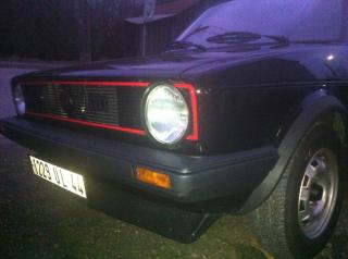

Je suis désormais depuis hier l'heureux propriétaire d'une golf gti 1600 de 1981. Je rode depuis quelques mois sur ce forum, curieux et attentif, n'ayant pas voulu me présenter avant d'acquérir l'auto tant convoitée!!
J'ai pour but comme le titre l'indique de participer au championnat GROUPE 1 cette année, avec mon père, et si possible de commencer par le commencement, c'est a dire DIJON le 7 avril....
Venant de l'univers BMW, je pense devoir faire appel aux pros de la golf (j'ai pu constater le très haut niveau sur les différents posts précédents) puisque je la connais pas très bien encore. Et vu le temps qui m'est alloué avant la date butoir, quelques judicieux conseils et astuces ne seront vraiment pas de trop! Thomas m'ayant déjà refiler pas mal de tuyaux.
Quelques photos durant la transaction, d'autres suivront, je vais la chercher samedi matin.
golf
golf
