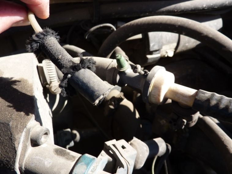

J'ai beaucoup de durites cassees au niveau du cache de l'arbre a cames. J'ai change le du cache joint il y a qq jours et toutes ces durites avaient beaucoup durci.

a Tony: merci pour les bons conseils. Tu sais si ces durites sont encore dispos ches VW? Aussi quand j'ai démonté mon cache culbuteur j'ai remarque qu'il y avait une grille sertie sur le haut de ce dernier et qui est très encrassée. Je peux la nettoyer comment?

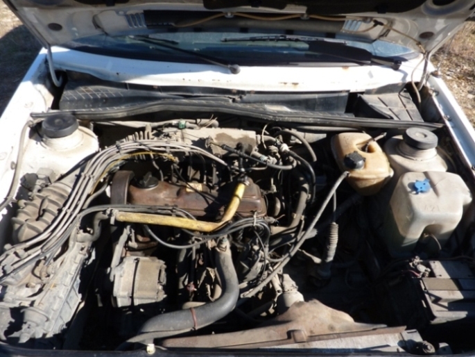

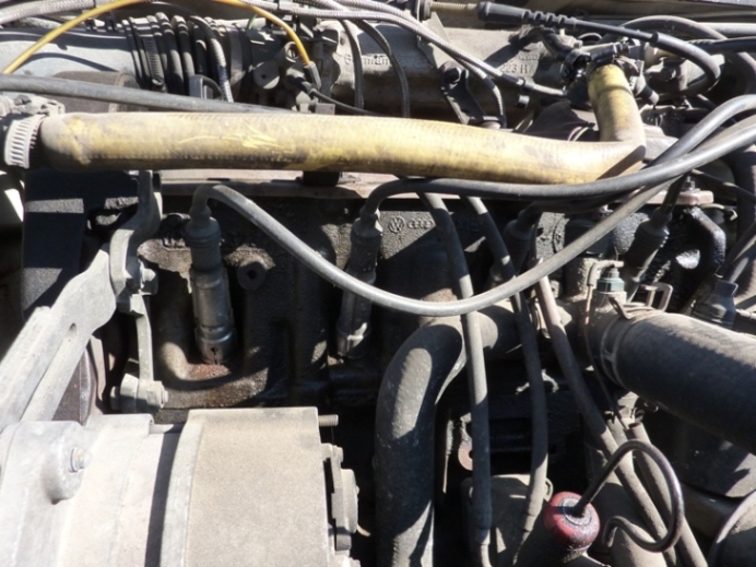

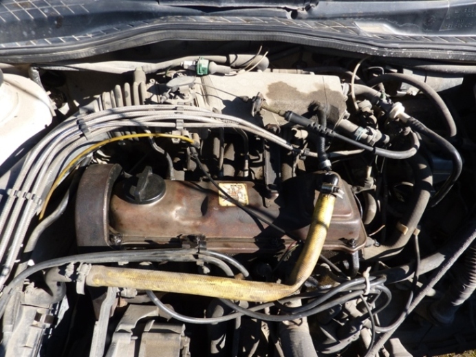

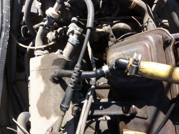

Voila les photos!

Sur les photos que tu présentes la fuite semble venir du joint du couvre AAC. Par contre en effet le tuyau d'arrosage et les quelques "bricoles" sont de toi ou de l'ancien proprio? Quand je te parlais du kilométrage as tu eu à l'achat des factures d'entretiens avec des dates cohérante prouvant son faible kilométrage? :?:

Messages : 1806
Re: Bonjour a Tous
Pas glop le tuyau d'arrosage complétement plié, y'a plus grand chose qui doit passer !
Tu l'as toujours où tu l'as viré ?
Quelle couleur la fumée ?

Au vu des photos du compartiment moteur, j'ai quand même un gros doute sur le kilométrage :bizarre: J'aurais dis facilement 100 000 de plus car même le moteur EV de ma jetta qui a 250 000 km paraît à peine plus rincé que le tien :roll: En sachant, que mon EV a sans cesse alterné les périodes roulage intensif/arrêt prolongé :wink: Enfin si tu as les factures d'entretien qui prouve le kilométrage ça va mais je reste perplexe :bizarre:
Concernant tes durites, chez n'importe quel fournisseur de pièces auto type AD ou même sur le net, tu trouveras ton bonheur mais ça serait dommage de s'en priver. Ça va te coûter quelques dizaines d'euros au plus :wink:

Pas forcément Klem , le moteur de ma GTi de 86 a 194.000km certifiés et il est a peu près dans cet état ( enfin origine mais fatigué ) ... A titre de comparaison , celui de mon G60 avec 240.000km quand je l'ai eue , lui , était plutot propre .
je sais pas ce que font les proprios avec leur voiture !
