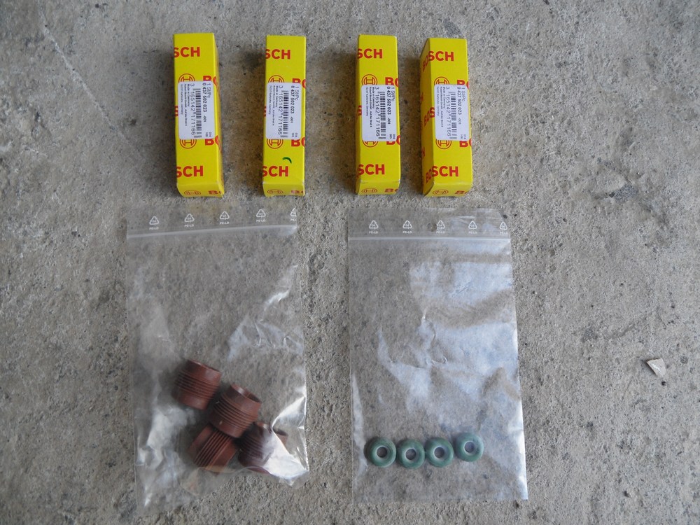

Commande reçue.
Voici les injecteurs, la référence ne correspond pas à ce que tu m'as donné, mais ils se montent bien et le filetage est le même.
Malgré ça il y à toujours des détonations dans l'admission, dans la tubulure au dessus du plateau sonde.
Pourtant l'allumage est calé au point 0, compressions ok et le jet des injecteurs est bon.
C'est peut-être un réglage simplement, vous en pensez quoi?
