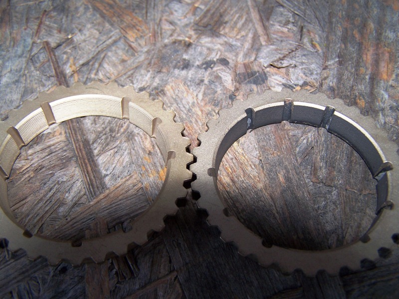

Bonsoir, je suis entrains de refaire ma boite de vitesse, mais j ai un dilemme par rapport au bague de syncro qui n on pas la meme
configuration au niveau du cone :bizarre:
Le probleme c est que chez VAG en pieces ,la ref est identique .
je joint une photo pour expliquer mon probleme, si quequ un a une idee ou un retour d experience la dessus,ça m interesse :up:
bague 3.jpg (157.21 Kio) Vu 1188 fois

Sans rentrer dans des explications historique, de modèles etc..... tu peux considerer que seul le syncro de 1ère/2ème est différent, tout les autres sont identiques, voilà pourquoi il n'y a qu'une référence.
Sur le syncro de 1ère/2ème, il manque des dents.
Re: difference entre bague de syncro
Je dirais plutôt que seul le syncro de 1ère est différent des autres ! :wink:
Tu parles des stries à l'intérieur de la bague de gauche ou d'autre chose ?

:D bonjour , pour les difference entre 1 ere et 2 ,j ai bien compris les differences pas de probleme, mais oui c est bien l histoire des rainure sur une ,et , le genre de depot sur l autre (2 avec rainure et 2 avec depot + la 1 qui et a rainure ) le soucis c est que chez vag , ils n on pas de trace technique(ou qu ils ne veulent pas chercher :roll: )
maintenant est ce que cela peut poser un probleme? je pose la question aux (anciens) :lol:

Moi, je n'ai jamais vu que des syncros avec les rainures.
Ceux avec le dépôt est peut-être une nouvelle méthode, mais j'ignore son efficacité ! :roll:
Je sais que certains nouveaux syncros vendus par VW sont maintenant fabriqués dans leur usine du Brésil. D'après ce que j'ai pu lire sur d'autres forum, ces syncros seraient de très mauvaises qualité ! :triste:
Maintenant, y a t'il corrélation entre ces syncros Brésiliens et celui que tu présentes à droite ... je n'en sais rien ?! :bizarre:
Andy a écrit :Ceux avec le dépôt est peut-être une nouvelle méthode, mais j'ignore son efficacité !
Ou alors, ils ont oublié de les usiner :lol:

:wink: non elles sont bien usiner,la, je les ai microbiller , je pense qu elle sont d origine vu que pour de la pieces( :oops: ) c est une 9a ,je vient d ouvrir une 7G, une autre 9a et dernierement pour un collegue une 8a et elles sont toutes dans cette configuration ???
Le seul truc que j ai remarquer c est que cette matiere ,ils en on mis aussi en bout de toutes les fourchettes ! :bizarre:
