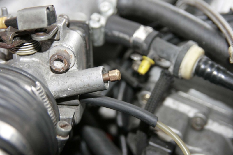

Pour que mon moteur tourne correctement, il faut que le tuyau d'avance à dépression soit raccordé en amont du papillon (premier tuyau sur la photo ci-dessous)!!! :bizarre:
Après passage chez un professionnel pour vérification du réglage avance + fonctionnement dans les "bonnes valeurs " des capsules à dépression (celles-ci fonctionnent correctement) il m'a indiqué que le tuyau de dépression pour la capsule d'avance était bien branchée. Antoine est-ce que ton OE est "branchée" de la sorte? :?:
Par contre au niveau de l'analyse des gaz d'échappement j'ai beaucoup trop d'imbrulés (environ 1000ppm!!!) laissant supposer un Pb de calage de distribution (Allumage et compressions OK) :bizarre: :bizarre:
J'ai remonté mon moteur en alignant les repères sur les pignons D'AAC mais je souhaiterais vérifier le calage plus précisément.

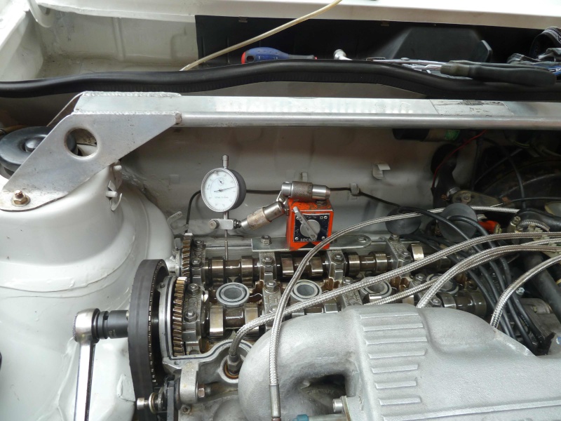

Résultat --> Après vérification (comparateur pour pleine ouverture + disque gradué) ma distribution était décalée d'1 dent :bizarre:
En fait le repère sur la poulie d'admission était aligné un peu en dessous du plan de joint du cache arbres maintenant il est juste au dessus.
La voiture fonctionne beaucoup mieux --> Montées en régime plus franches, le moteur est encore plus souple...que du bonheur :D :D
Un grand merci à Antoine et Giovanni pour leur aide :bravo:

Effectivement,
Tu as raison, mais quand j'ai fait la manip j'était seul à la maison et tourner au niveau du vilo et regarder le comparateur...je n'ai pas réussi malgré plusieurs tentatives :mrgeen: :mrgeen:

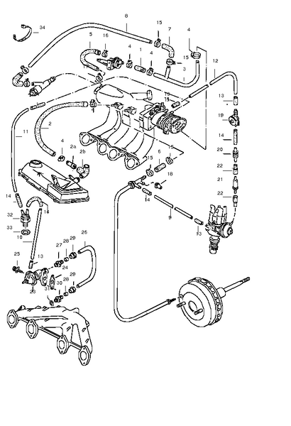

Je déterre ce post pour revenir sur les sens de branchement de l'avance et retard de la capsule. sur la vue ci après, l'avance est raccordée avant les papillons et le retard après les papillons(dans le sens du flux d'air) pour un EG. Est ce pareil pour l'OE? si telle est le cas, le premier post de RGB4 est à inverser.

Re: Identification capsules dépression sur allumeur
bien vu chonchon !
avance : en amont des papillons (avant) et retard : en aval des papillons (après), donc idem eg2.
dans notre jargon, amont est avant (montage) et aval est après (vallée) pour le sens d'un écoulement (ou flux), de la montagne vers la vallée ;)
