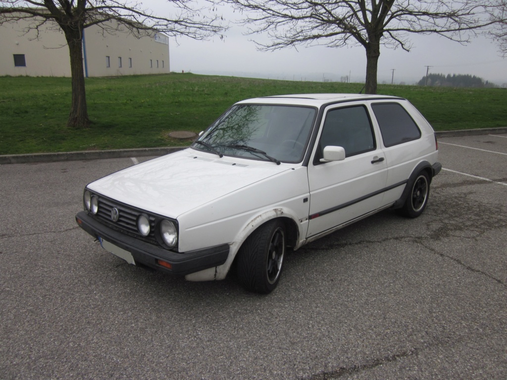

Ca faisait longtemps que je n'avais pas acheté de golf (presque un an ) j'ai donc remédié à ça !
Je suis allé chercher une golf gti 16s de 1990 avec le to d'origine il y a 2 semaines.
Il y a beaucoup de boulot, un peu de tuning mais la base est saine malgré tout !
Quelques photos avant d'attaquer les travaux :
Pour les détails il y a 2 baquets sparco et le reste de l'intérieur est un fire and ice en bon état (j'ai les 2 sièges avant aussi ), il y a des combinés raceland récents (et j'ai eu aussi 4 amortos avec ressorts eibach avec la voiture), la golf a 3 barres antirapprochement (avant sup et inf et arrière).
Niveau équipements j'ai la da, le to d'origine, la centralisation (hs) mais des vitres manuelles.
Le but est de faire une grosse révision pour pouvoir faire un peu de piste avec un minimum d'efficacité et avec un petit budget.

On voit que les pc g60 hs ont laissé place aux petits pc et la calandre d'origine qui remplace avantageusement celle sans sigle hs!

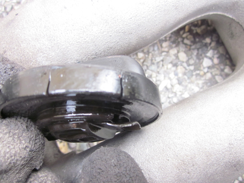

Joint couvre culbu et bouchon d'huile changés ce we, une petite photo en cours :
le bouchon hs je sais pas comment ils ont fait
