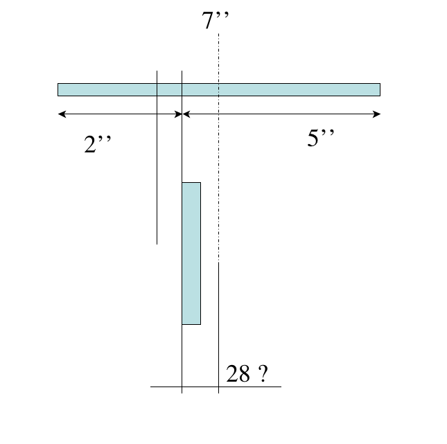

Re: A quoi correspond le "lit" ou Breite sur une jante ?
j'ai fait ça pendant que tu postais ;)

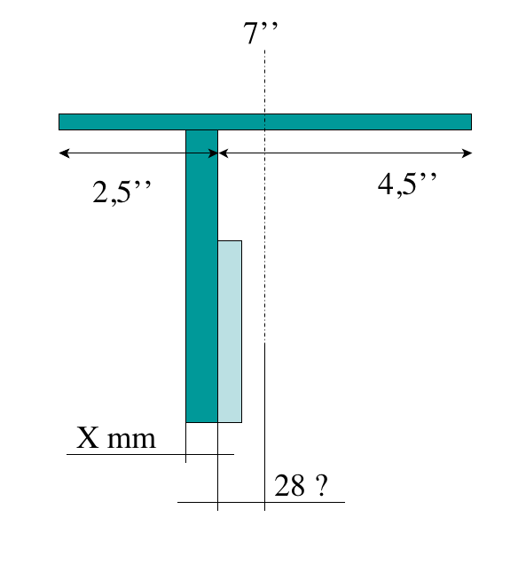

ce que je comprends ...
2,5" est la largeur du voile jusqu'à la face extérieur de la face du profil et 4,5 pour l'intrieur
du coup, l'épaisseur du profil varie selon l'et ?
Comme je l'expliquais, il semble n'y avoir des largeurs de partie que par demi pouce, le plus proche de 28 pour ton déport, c'est de mettre 2.5 extérieur (comme l'annonce) et 4.5 à l'intérieur, ceci te donnerait un déport d'1", 25.4 mm.
Sur ton dessin le 28 devrait se trouver à G de l'axe que tu as dessiné, c'est la distance entre le plan de pose de la jante sur le moyeu et la moitié de la jante.
Je peux éventuellement contacter Gaëtan en fin de semaine, il se fournit en jantes chez Pisano (Golf rouge BergCup).
Comme tu postes en même temps que moi, je complète en disant que je ne sais pas s'il existe différents centres donnant des déports différents.
c'est le cote X sur mon schéma non ?

L'ET c'est la distance en mm entre le centre de ta jante (ET0) et le point de contacte avec ton moyeu.
Si tu impose un voile extérieur de 2.5" et un intérieur de 4.5" et que ta jante et plate l' ET (calculé à la grosse sans tenir compte de l’épaisseur de la jante)de 25.4mm
Si ---------------------------------------2" ----------------------- 5" ------------------------------------------------------------------------------------------------------------------ 38.1mm
Ta jante de 7" fait 177.8mm donc l'ET0 correspond à la moitié soit 88.9mm
La bonne config. doit être 2.5 / 4.5 :wink:
