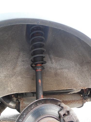

J'ai un petit soucis avec mes amortisseurs AR :
ça fait plusieurs fois que le petit circlips sur la tige d'amortisseur saute :cry: ??!!??? du coup je vais finir par abimer mes supports plage AR sans parler du flou artistique du train AR.
Il y aurait une subtilité que je n'ai pas intégré pour avoir ce désagrément ? :bizarre: Je me fis au schéma du Haynes ...
(pensant que c'était la gorge du circlip qui avait pris du jeux j'ai essayé un autre amorto sans succès :portnawak: )
Actuellement j'ai des Monroes avec des ressorts -30/35 mm et butées PU ...
Dans l'absolue, j'aimerai bien du Sachs gaz ou du B6 mais faudrait déjà que je change les SB du train AR :triste:

De mémoire, tu as une rondelle avec un épaulement pour venir contenir le jonc. Après je pense que ton problème est lié à tes amortos d'origine qui ont des tiges trop longue vis à vis de tes ressorts court.

Effectivement, j'ai un petit doute sur la présence de ces rondelles.
Elles se seraient désagrégées ? Je les ai peut-être perdu dans les butées qui sont sur la tige (au dessus du cache poussière). Les butées sur la tige étaient en charpie !
Niveau Amorto en Kayaba je me contenterai d'Excel G. Les Ultra comme du Koni, j'ai peur que ce soit un peu trop extrème :?
Weitec a bonne réputation pour la golf aussi. Il ne suffit pas de la réputation du fabricant, il faut aussi que ce soit adapté à la voiture et son usage ...
ça sera au feeling selon les opportunités :mrgeen:

Châtelain a écrit :Après je pense que ton problème est lié à tes amortos d'origine qui ont des tiges trop longue vis à vis de tes ressorts court.
La tige peut sortir de 15 cm donc je ne pense pas que cela vienne des ressorts et du léger rabaissement :cry:
J'ai commandé les fameuse rondelles que j'ai monté avec des coupelles neuves (+ les bagues caoutchouc)
J"espère que ça suffira, j'ai pas eu le temps d'essayer :roll:
