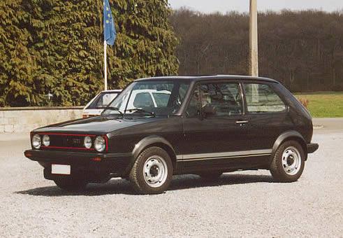

Je ne suis pas vraiement fan du gris bien que sur la mk1 gti je trouve que cela passe assez bien,je risque peut etre de faire hurler les puristes au passage mais je la verrai bien en noir brillant. :wink:
En ligne
Re: Présentation et restauration de ma 1600 gti.
Oups j'ai écrit une erreur.. :oops: dans la série bandes gris argent sur gti mk1 il manque bien sûr les trés sobres LP9V!! Teinte proposée en option dés 1981 en Allemagne. Bon elles sont pas "noir brillant direct" mais tout de même c'est fort chic!
Une chouette restauration D'X.rayt11 qui est passée du blanc alpin à ce noir propre aux Oettinger --> http://www.passiongolfgti.com/Forum2010 ... 9&start=20
Qu'importe la teinte que tu choisiras--- > du moment tu respectes la charte c'est à dire ce qui est d'époque ou d'origine. Donc changement de teinte vers une OEM proposée sur le modèle ce sera ok! Et puis respecter les gentils membres de ce forum bien sûr! :sage: et rouler jeunesse!

Pas de soucis,elle sera restaurée dans l'esprit d'origine et d'époque.
Je compte la restaurer exactement comme sur ta dernière photo mais avec une calandre 2 phares.
