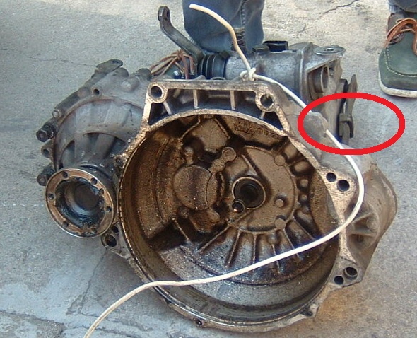

Bonsoir, suite à l'extraction de l'axe de commande d'embrayage, pour changer le joint spy, j'ai remplacé l'axe car il était un peu déformé par un précédent démontage.
Ce nouvel axe provient d'une boîte de Golf 2 gti 1984 (Boîte type 9A).
Mes questions sont :
Est ce normal que l'axe possède un jeu axial?
Et que lorsque l'axe est au repos, il n'est pas arrêté par la butée moulée sur le bâti de la boîte? (suivant la position axiale que l'on donne à l'axe)

Il te manque un clip plastique/caoutchouc (020 141 726) qui se fixe sur le bras de commande et qui fait office de butée, on voit son emplacement (zone propre au niveau du trou).
Commande embrayage.jpg (134.72 Kio) Vu 855 fois
A++

Ok, bien entendu, où avais-je la tête, je l'installe dès ce soir !
En temps normal sans cette pièce plastique, cela doit buter ou non?
Merci Raphaël !

Non, sans le clip ça ne bute pas. Il manquait aussi sur ma boite 2Y et du coup ça butait sur le couvercle qui cache la butée.
