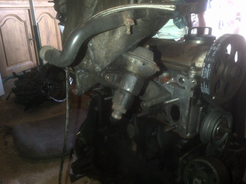

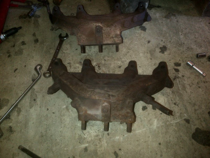

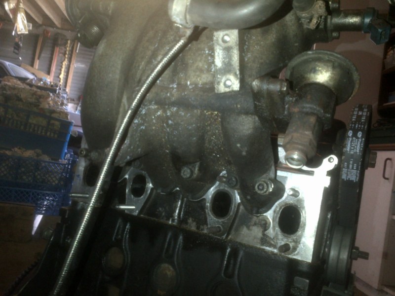

comme certains le savent, j'ai retapé un DX qui traînait sur mon grenier pour remplacer le EV qui était dans la golf.
Seulement au moment de remettre les collecteurs d'admission et d'échappement je suis tombé sur une pièce qui ne me dit rien du tout!! :jmerend:
donc voici les photos et merci à celui qui me dira ce que c'est !!!!

je ne sais pas de quelle modele cela sort mais c'est un style de recyclage pour les gaz d'echappement , surement que ceci arrive d'un pays avec des lois de pollution drastique telle que la suisse ou la suede
tu peut virer tout ceci et mettre des bouchon a la place

n'empêche c'est pas un peu tôt pour un dispositif anti pollution ???
normalement le moteur viendrait d'une voiture allemande
serait elle la grand-mère de la vanne EGR ?? :bizarre:

allemande tu dit
un pote a un g60 edition blue allemand est il equipé d'un kit depart grand froid ,possible que ce soit cela aussi pour rechauffer l'admission lors des temperatures tres basse

c'esr bien une vanne EGR monté sur golf gti trophy moteur code JJ origine suisse pour respecter les norme pollution de l'époque, les suisses sont strictes :D

Effectivement le code moteur est JJ !!Arf j'avais pas vérifier !! Ca m'apprendra à ne pas vérifier systématiquement !! :comegetsome:
Sinon il n'y a pas d'autres différences entre un DX et un JJ ? :bizarre:
