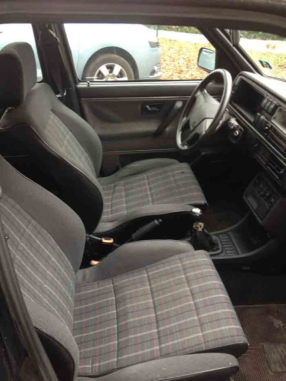

voici quelques photos de ma belle:
- interieur assez propre mais surtout stock
- interieur.jpg (94.84 Kio) Vu 6775 fois

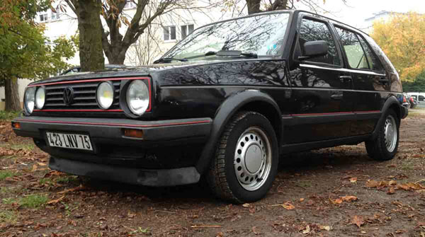

- 1 ere photo apres lavage
- APRES-1ER-LAVAGE.jpg (82.7 Kio) Vu 6775 fois

Salut et bienvenue.
Jolie 5 portes que tu as.

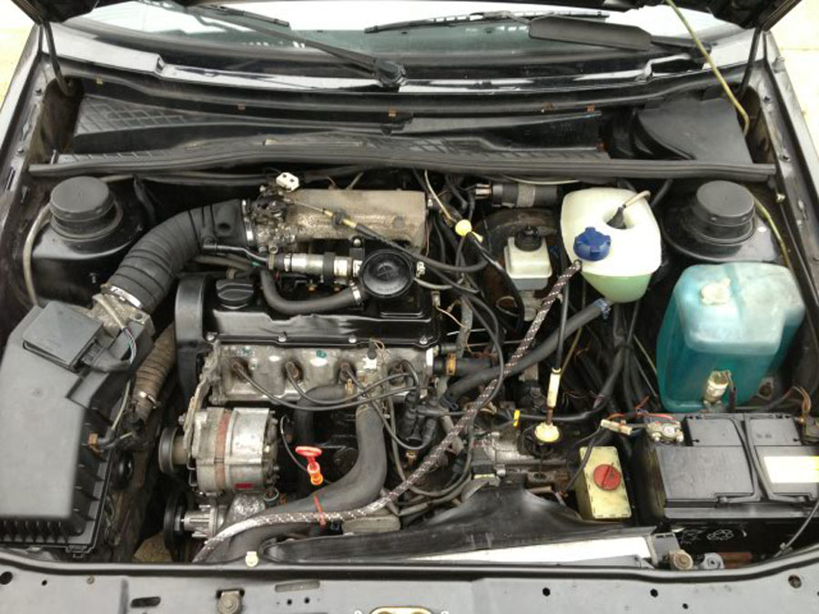

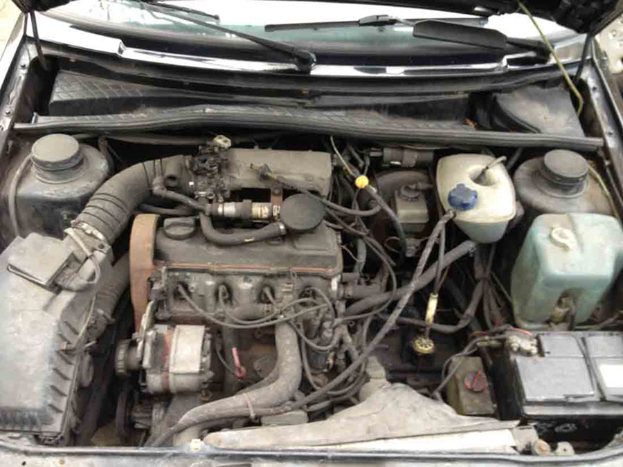

voici une petite photo du moteur juste après l'achat...
pas tres encourageant! voici le moteur apres un peu de boulot,la semaine dernière. distribution,pompe à eau,nettoyage,peinture,antirouille,visserie inox...
ça avance doucement,mais une gti 5 portes propre et d'origine ça commance
à devenir rare,alors...au taf

Salut de la Suisse
On reconnait la patte du mécano sur la préparation moteur.
Compliments (d'un mécanicien qui l'a été aussi dans une lointaine existence
J'aime le noir pour les GTI. C'est classe. Par contre c'est aussi une couleur fragile. (Ma 79 est noire).
Quel courage de travailler à même le sol.
Superbe auto en tout, cas et les jantes tôle lui vont à merveille.

pour le moteur tu l'as juste nettoyé ou t'as repeint des éléments?
Re: bonjour à tous (gti noire 1988)
bonjour,
le moteur était vraiment moche, mais je préfère un moteur sale
qu'un moteur lavé et re-lavé au karcher.
du coup je n'ai pas eu le choix,un coup de nettoyage haute pression
avec un nettoyant moteur, suivi de nettoyage au chiffon-WD40.
j'au repeint le cache courroie de distribution en noir satiné(la finition la
plus proche de l'origine) et les plaques d'appuis qui tiennent le cache culbu
en noir mat haute température.
j'ai passé le bloc moteur à la brosse métallique, ensuite j'ai mis deux couches
de FRAMETO,le rendu est pas mal et ça tient la challeur.
les vis propres ont été nettoyées(la visserie d'origine est toujour la meilleure)
les vis rongées ou abimées ont été remplacées par de la visserie inox
(je l'achète en gros),la plupart des écrous sont maintenant en inox.

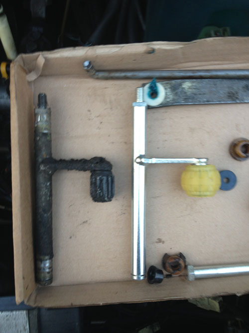

Etant de Paris, c'est vrai que c'est compliqué de bosser sur nos voitures ! ( bien que je ne soit pas capable de faire une distri, j'essaie quand même de faire le maximum de choses moi-même... )
Je désespère avec mon jeu du levier de boite de vitesse est-ce compliqué ? A-tu réussi à retrouver une commande parfaite ? Quelles pièces a-tu changé ?

bonjour yannis,
pour la tringlerie,j'ai remplacé l'arbre d'inversion,les biellettes et
les bagues caoutchouc. c'est assez simple,je vais maintenant pouvoir remplacer la rotule du
levier, la plaque de guidage de marche ar. et guide de commande de
tringlerie.
merci à olivier pour avoir fait refaire l'outil de reglage de boite
(ref vw: 3104) et surtout pour me l'avoir posé chez moi ce matin.
