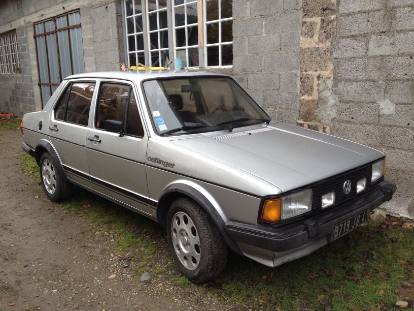

Au faite voici cette jetta chez son ancien proprio :
Merci d'avance de vos conseils et bonne soirée

Re: Sortie de grange, plafonne à 3000 tours
Jolie la Jetta ! :up: :D
Est-ce une illusion d'optique ou a-t-elle bien des vitres teintées couleur bronze ? :bizarre:
blaster42
Messages : 11
Enregistré le : sam. 1 déc. 2012 13:28
Message par blaster42 »
Elle a bien les vitres teinté mais pas couleur bronze. je pense essayer d'enlever ces filmes teintés par la suite. Des avis sur la panne?
