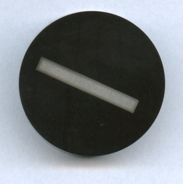

le post sur l'ancien forum :
la coupe d'une pastille passée au MEB : on peut voir la cémentation (zone grise foncée) qui fait le tour de la section, e = environ 0,7 mm
l' essai de dureté : les 3 points, HRc = 60
acier faiblement allié base chrome et molybdène, 0,2% de carbone, soit un acier type 25CD4.
traitement thermochimique : cémentation, épaisseur d' environ 0,7 mm sur l' ensemble des surfaces.
