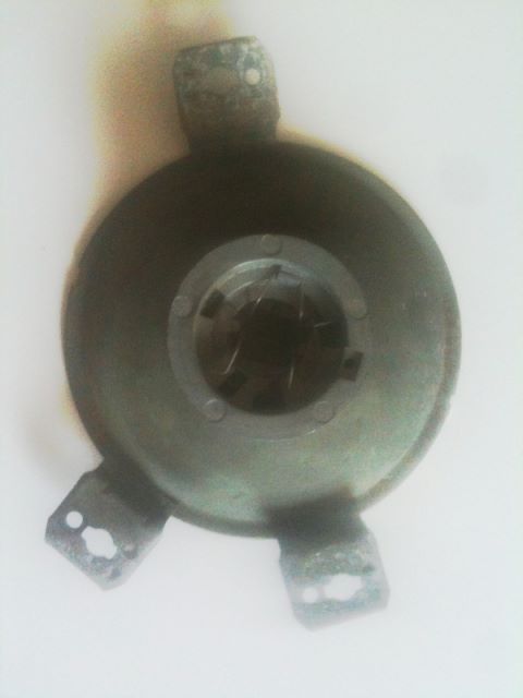

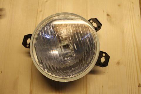

Re: Calandre Hella
Non, ce ne sont pas les mêmes. Les pattes d'attache sont différentes
Calandre Golf1
Pas de photo sous la main, mais les pattes sont quasiment parallèles au phare
Calandre Golf 2 84-87
Les pattes sont en "équerre" et 2 sont rapprochées
Phare LP 1985.1.jpg (19.75 Kio) Vu 1741 fois
PattesLP avant1988.jpg (20.91 Kio) Vu 1741 fois
Calandre Golf 2 88-92
Les pattes sont aussi en équerre mais plus équidistantes
Pour les Cab avec calandre en une pièce, donc après 88, d'après Méca ce serait encore différent.
Et évidemment, une calandre Oettinger est bien différente aussi.

Bien cette précision Philippe, j'ai à peine le niveau c.a.p concernant mes connaissances en golf2 :mrgeen: je ne connaissais pas cette différence donc moi j'ai deux Hella 88-92 à échanger... :mrgeen:
