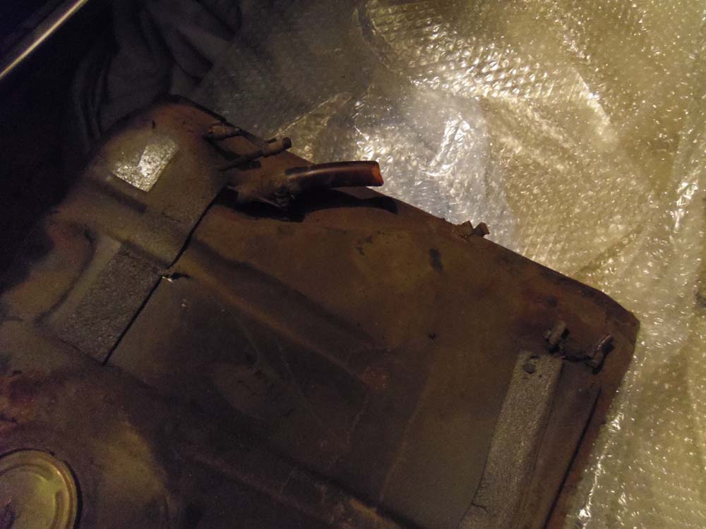

Je viens de récupérer un réservoir d'essence de G1 GTI, malheureusement je me pose certaines questions.
A quoi servent ces petits raccords pour durites sur la photo?
Est ce que tout les réservoirs en sont dotés?
Merci pour votre aide

Voici une photo globale du réservoir.
Si vous pouvez m'indiquer à quoi ils servent ;)
Thx!

Il s'agit d'un réservoir à essence "ancien" modèle.
Le modèle a changé à partir du millésime 79. A la place des 3 petites sorties, il n'y a eu plus qu'une seule grosse.
Celà est dû au fait que le système de tuyaux de mise à l'air du réservoir a également été entièrement revu à partir de ce millésime (avec notamment une soupape anti-fuite en cas de retournement de la voiture). :wink:

Je visualise pas encore très bien celui que j'ai sur la voiture. Je l'ai pas encore démonté.
Que faut il faire pour l'adapter sur une base de 1982?
-Goulotte, ok
-Sortie pompe à essence, ok
-Retour essence, ok (durite orange je présume?)
Est-il nécessaire de relier ces 3 petites sorties à quelques choses?
J'ai un peu peur que si je l'ai bouche je ne puisse pas remplir correctement le réservoir et que la dépression se fasse mal dans le réservoir moteur tournant.
Et si je les bouches pas, y aurait il un risque de fuite dans les virages?
