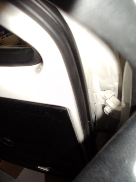

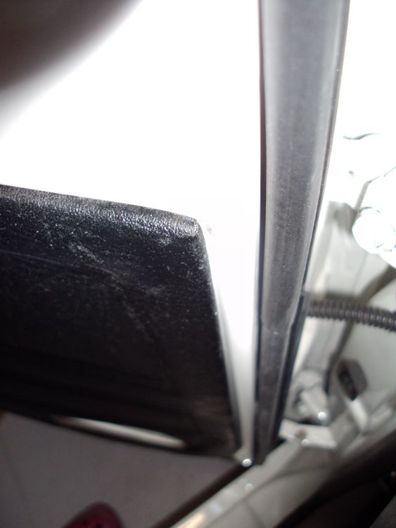

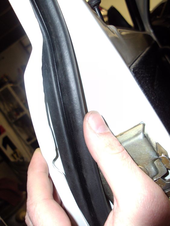

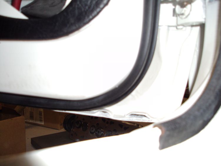

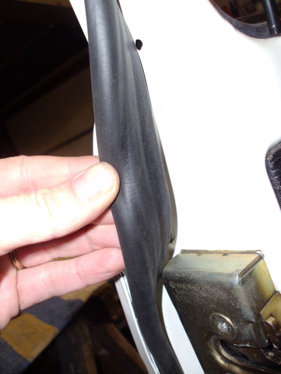

Re: pb montage joint entourage de porte mécatech
face lisse du joint contre le côté intérieur de la porte
la "lèvre" à l'intérieur de la rainure tout autour de la porte : au dessus, dessous, côté serrure.
surtout, bien le rentré à fond tout autour
même dans cette position (le joint est juste présenté, il n'est pas encore collé) la porte ferme bien, faut bien la taper car le joint est neuf mais ça ferme.
Tu laisses le joint suivre naturellement du haut de porte jusqu'en bas de porte côté charnières
si tu veux une autre photo ... ;)

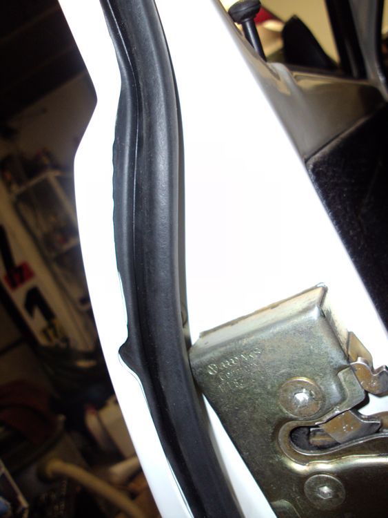

Je vois mais est ce que sur ton joint tu as à un endroit ou il y a un " carré " qui a été découpé ? Au niveau de la charnière mobile ?

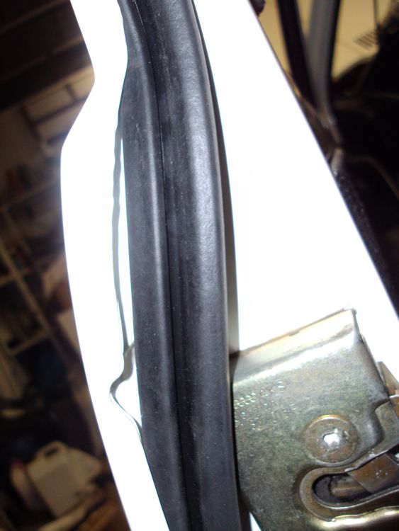

non, aucun découpage, la section est identique sur toute la longueur du joint.
tu peux faire une photo de ton problème ?
edit : la photo
Modifié en dernier par Jos le dim. 6 janv. 2013 18:25, modifié 1 fois.

Peux tu me montrer la ou le joint se fini en haut côté avant voiture, lorsque Qu il descend après verticalement
Merci encore Jos
ici, voir post plus haut :
il sort de la rainure du haut de porte et descend droit vers la rainure du bas de porte, le plus simplement et naturellement possible ;)

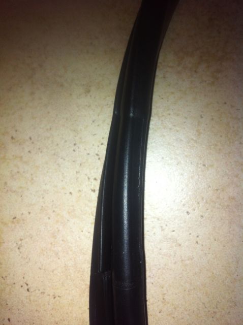

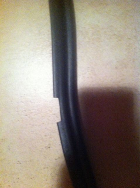

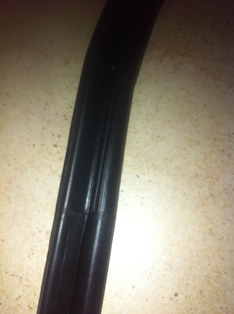

sur mon joint j'ai une petite partie coupé comme je t'avais dit Jos
et sur les deux photos on voit une légère lèvre en plus au milieu du joint... on dirait une lèvre qui sert plus à l'esthétique... je pense qu'il faut mettre le joint avec cette lèvre sur le haut de la portiere
ha, je n'ai pas remarqué ce détail sur mon joint, je vais regarder de plus près car cela m'étonne qu'il y ait plusieurs fabricants.
le carré : je ne l'ai pas ça c'est certain ;) ce qui est un peu paradoxale :bizarre:

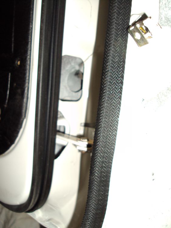

la lèvre se met sur la partie haute, elle évite à l'eau de stagner entre la gouttière de pavillon et la portière
as tu 2 joints sur ta porte ?
car il y en a un pour l'eau : celui que tu as pris en photo
le second est effectivement une lèvre mais il a pour but de réduire le bruit aéro entre la porte et la caisse et il est seulement monté sur le biais de la porte jusqu'à la fin du haut de porte, je ferai une photo ;)
