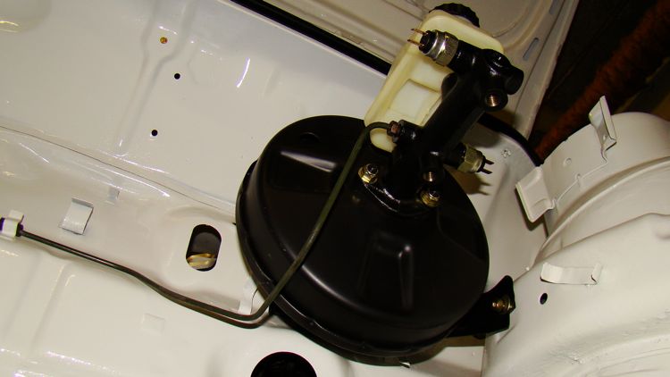

ton contacteur ... il y en a 2 !
tu es certain que la panne vient de là :bizarre: pour vérifier, débranche les fils et fait contact pour vérifier si les lampes s'allument bien.

oui, il y en a 2 :
tu as peut être isolé celui qui est HS, si tu le contrôle et que les 2 bornes ne sont pas isolées, il est HS :wink:
