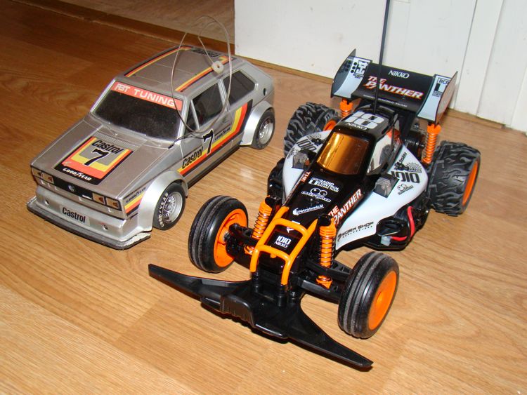

donc, ma question est : que me conseillez vous comme accu + performant que celui d'origine ?
la voiture est une NIKKO panther Evo Pro-Line, accu de 7,2V et 2200 mAh,
merci d'avance pour vos réponses :wink:

Des lipo.
Zippy flightmax 2200mAh en 2C. 7,2V.

comme Sgane l'a écris, tu peux utiliser des lipos... mais je conseille plutôt des li-fe 2S qui se rapprocherons plus que du nimh ou nicad de l'époque niveau voltage.
Ils sont aussi plus costauds et robustes que des lipos, qui peuvent s'enflammer/exploser après un choc ou pendant la recharge :meuh:
Par contre, dans tous les cas, il te faut un chargeur spécialisé. N'hésite pas à commander à l'étranger, ces batteries sont encore très chères en france.

Comme Sgane, pour les lipo c'est quand même assez solide, je compte plus le nombre de crach et aucun problème. Il faut juste faire gaffe si les batteries commence à gonfler. Si c'est le cas c'est que la fin est proche :mrgeen: .
Tu peux augmenter des accu avec plus de capacité, du genre 3000 mAh elle tiendra plus longtemps. Si tu garde la même tension tu n'aura aucun soucis.
L'avantage des lipo c'est aussi le poid (d'ou l'usage en avion) beaucoup plus contenu aussi.
Une dernière précaution, ne jamais la décharger completement, ca abime les éléments.
Gaffe aussi à la vitesse de déchargement qui fait chauffer la batterie et la faire gonfler.

life : c'est une marque ou un modèle ? il y a des catégories 1S, 2S, 3S, ... et pas de life :| j'ai trouvé des lipo 2S mais en 7,4V (pas de 7,2V).
je suis preneur si quelqu'un a un lien d'une boutique :oops: :wink:
auter question : ça se rode des accus ?
sinon, le moteur de la panther est un brushless (ha oui brushless ... c'est dans le texte :D ), je la trouve trop légère de l'avant, plein pot le rayon de braquage passe de 1m à 4m :o enfin, c'est pas mon jouet mais j'ai malgré tout peut être passé autant de temps que mon fils à faire mumuse :roll: :vroum: en même temps, nikko c'est + jouet que RC non :?:
