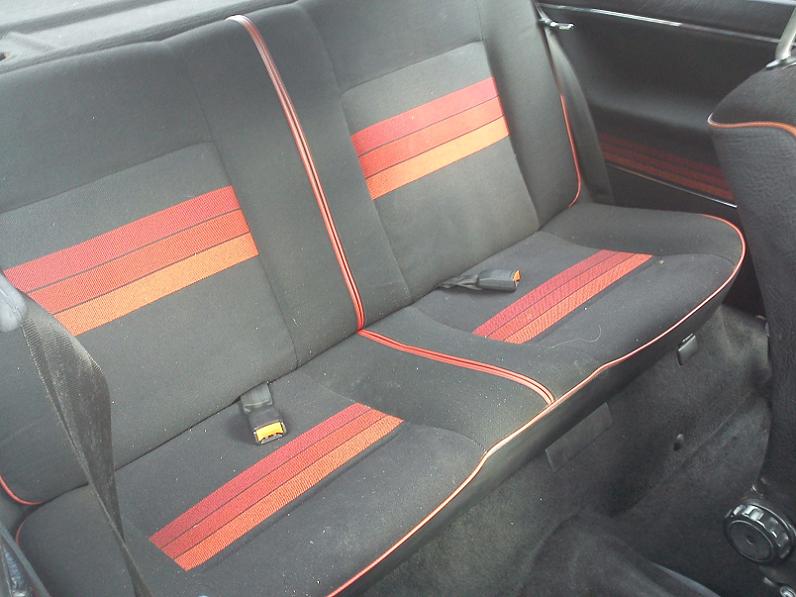

Niveau intérieur/extérieur, j'ai l'impression que la voiture a été une sorte de laboratoire roulant puisque tout semble déjà avoir été démonté puis remonté avec plus ou moins de succès, à commencer par la classique instal' audio dont il ne reste plus que des trous dans les panneaux de portes et la plage arrière jusqu'au comodo droit qui devait sûrement être HS et a donc été remplacé par un autre modèle sans le MFA. J'ai d'ailleurs retrouvé celui-ci soigneusement déposé dans le rangement sous le volant cet après-midi, encore branché (!)

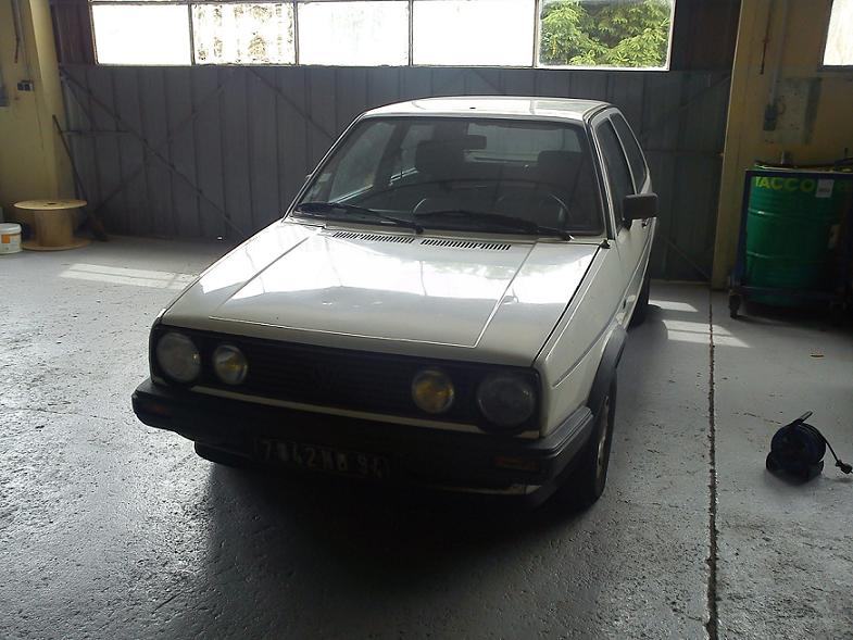

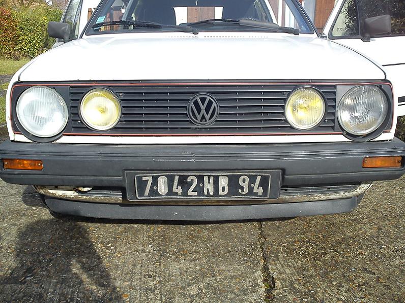

Du côté de chez Sw...la carrosserie :mrgeen: c'est assez soft : calandre quatre feux, un sigle GTI sur les quatre, la tôle arrière au-dessus du pot d'échappement (je sais pas comment elle s'appelle :oops: ) un peu déformée à un endroit, et écaillée parce que quelqu'un a eu la bonne idée de repeindre directement sur la peinture :bravo: , l'antenne coupée et la pose puis dépose d'une antenne sur le toit qui laisse un trou comblé par un magnifique bouchon. Mis à part ça, le problème électrique dans le hayon et le joint de porte à changer (prix tout bonnement hallucinant au passage :o ) je crois que le tableau est complet. Passons maintenant aux photos :

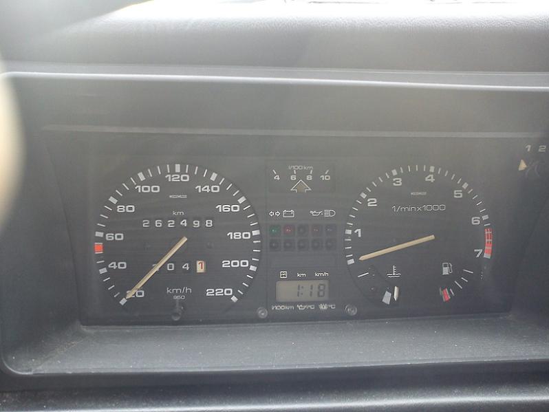

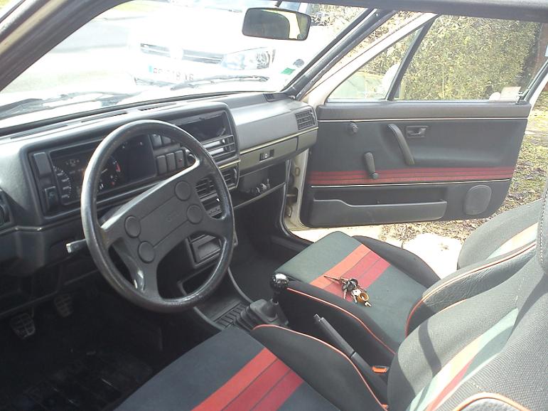

A quoi sert le bouton en haut à droite ?
C'est la sortie d'origine ? Elle me paraît différentes des autres que j'ai vues sur le forum...

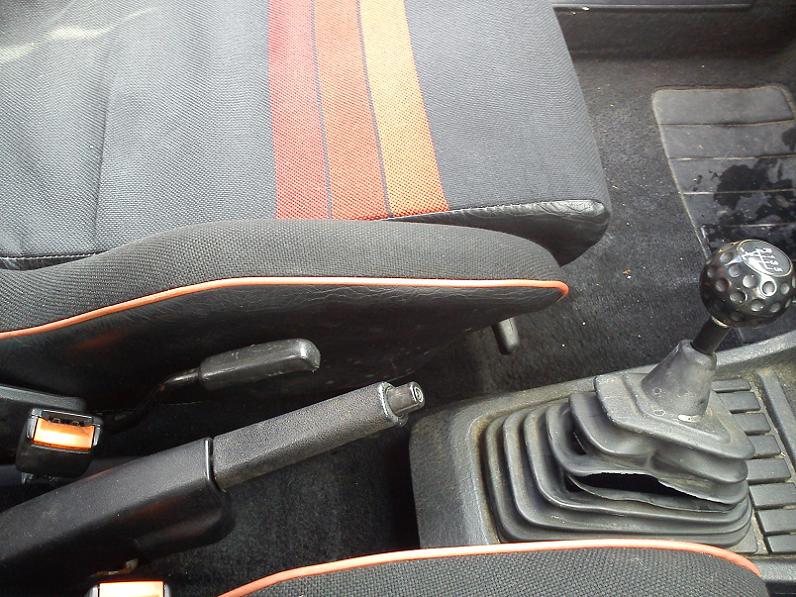

Le grand mystère : la manette sert à monter mais pas à baisser le siège !?<br />Le soufflet a bien vécu, il mériterait d'aller se reposer à la poubelle.

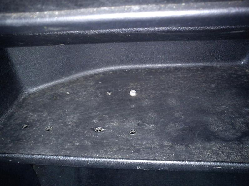

Les traces d'un Terratrip ?? Ca collerait bien avec les freins rincés :/

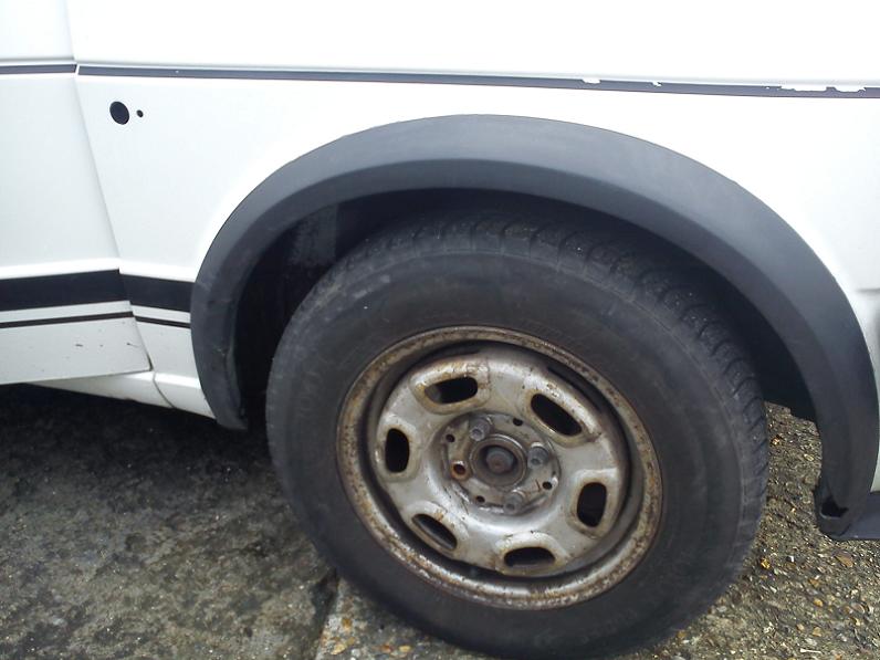

Allègement subtil des masses non suspendues
La calandre est à vendre ! Je ferai une annonce demain si j'ai le temps.

pour les freins tu as 2 options :
soit conserver le montage d'origine, en l'optimisant : DOT 5, disques GR. N, et plaquettes racing (style Ferodo DS 2500)
soit adapter un freinage plus performant, genre disques avant de G60, avec entretoise de déport de l'étrier.
cette seconde solution t'apportera un freinage à la fois plus efficace et plus endurant....mais attention : passage obligatoire en jantes 15"
....et il faut savoir que cette solution n'est pas homologuée pour un usage routier (bon après....le gendarme qui se souvient par coeur du diamètre d'un disque de GTI....çà fait un moment qu'il a pris sa retraite :lol: )

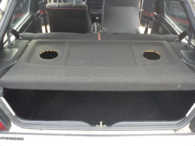

il y a un truc efficace et GRATUIT qui améliorera à la fois ses performances, et son comportement :
vire-moi tout le fourbi inutile, et qui pèse un âne mort. Ne tombe pas dans l'excès de remplacer la planche de bord par une plaque d'alu avec juste un voyant de pression d'huile :lol:
....mais tout ce qui est banquette arrière, plage arrière, panneaux latéraux arrières, moquette, etc...tu démontes tout proprement, et tu le stockes dans un coin :wink:
certains prétendent qu'un kg gagné, çà équivaut à un cheval.....perso je n'ai jamais vérifié ce proverbe, mais quoi qu'il en soit, le poids, c'est l'ennemi :? :?

Sinon pour tes questions , le bouton en haut a droite de ton compteur sert a basculer sur la position 1 ( trip ) et la position 2 ( constant ) de ton MFA .
Tout comme l'economètre et l'ensemble temp eau/jauge essence dans le meme espace , c'est ici toutes les specificités de la '84 .

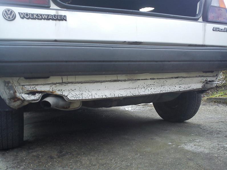

Ta sortie d'echap n'est effectivement pas la bonne , theoriquement ça doit te faire deux fin tuyaux courbés sur l'exterieur ( sur la gauche )
La manette de ton siège ne sert-elle pas tout bonnement a incliner le siège ?
En dehors de ça , sellerie assez propre , pièces specifiques ( comme tu l'as souligné , ta calandre n'est pas d'origine , tu devrais avoir une 7 barrettes ) présentes , pas mal de taf de remise a neuf plutot que de grosse restau , bon courage !

VWsam59 a écrit : Ta sortie d'echap n'est effectivement pas la bonne , theoriquement ça doit te faire deux fin tuyaux courbés sur l'exterieur ( sur la gauche )
:nontsstss: La 84 n'avait qu'une seule sortie d'échappement ! :wink:

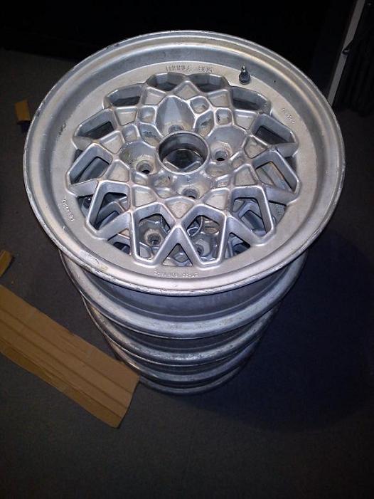

J'ai vu que tu avais mis tes jantes en vente sur un autre post ! :roll:
Ce serait vraiment dommage de se séparer de ces jantes qui ... elles sont également spécifiques à ce modèle ! :triste: :peur:
Une 84 doit absolument être restaurée dans son état d'origine ... elle en vaut la peine ! :wink:

Désolé pour la sortie d'echap' , j'étais pas trop sur de moi sur ce coup ( et pas mes docs sous la main ... Toujours est-il que c'était quand même pas la bonne ! ) !

Andy a écrit :J'ai vu que tu avais mis tes jantes en vente sur un autre post ! :roll:
Si tu veux faire du circuit, trouves-toi plutôt une autre caisse à deux balles que tu pourras vider et faire évoluer à ta guise ! :wink:
Pour tout te dire, c'était ce que je voulais faire au départ mais quand j'ai vu la 84 au milieu de toutes ces voitures douteuses j'ai tout de suite pensé à la sauver ! Maintenant que je l'ai et que je suis sur le forum je vois les choses différemment; c'est à dire que je tiens à la laisser d'origine ( je suis pas fan de Ghislain pour rien :D ), mais le but originel est quand même de faire un peu de piste avec, sinon je n'aurais concrètement aucune raison de l'avoir. C'est pour cette raison que je dis dans ma présentation vouloir l'optimiser tout en restant le plus proche de l'origine possible. Mine de rien, c'est un sacré challenge puisque rien que la question du freinage me met face à un choix cornélien entre les jantes d'origine et d'autres en 14 ! :lol: ( A ce sujet les jantes que je mets en vente ne sont qu'un set supplémentaire que j'ai reçu avec la voiture, celles d'origine n'ont pas bougé. Mais elles pourraient bien laisser leur place à un autre jeu qui ne va pas tarder à arriver. Ce n'est qu'une question de freins... :demon: )

Si ton choix n'est pas encore arrêté je te conseille plutôt du 15'.
J'étais d'origine en 185/60X14 le comportement est transfiguré en 195/50X15 simplement avec de bons pneus routiers (Michelin et BF Goodrich).
Les 112 modestes poneys tenaient la dragée haute sur parcours sinueux face à une Wiwi et une DS3 de 200 ch :demon:
Sur route ouverte cela n'a évidemment pas valeur de comparatif, mais cette modif a été bien plus significative que le montage des triangles en powerflex par exemple.

Et comment baisser l'assise du siège conducteur ? Il n'y a qu'un levier pour le monter :bordeldemerde:
Bon, mis à part ça le colis que j'attendais est enfin arrivé !
Petit set de BBS Mahle en 6*14. Du coup je sais pas si je dois céder à la tentation de remplacer mes jantes d'origine ou non ! :twisted: :bizarre:

A propos de ta calandre 4 phares,il me semble que Philippe en cherche une,si elle possède encore les globes de longues portées jaunes.
Comme tu vends la tienne,ça peut l'intéresser,contacte le! :wink:
Pour ton problème de réglage du siège en hauteur,il doit normalement se baisser en levant la manette lorsque tu fait "poids" dessus.
Si il remonte dès que tu quitte le siège,c'est qu'il manque les ressorts de rappel au niveau de l'armature d'assise.

Sympa les Mahle ! Le look de ta 84 va être bonifié, c'est sûr ! Et cela te donnera l'opportunité de refaire proprement tes jantes d'origine pour les concentrations "historiques" ! :P

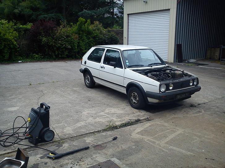

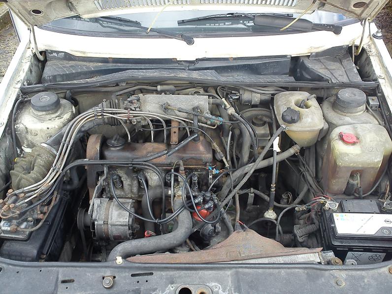

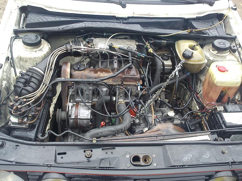

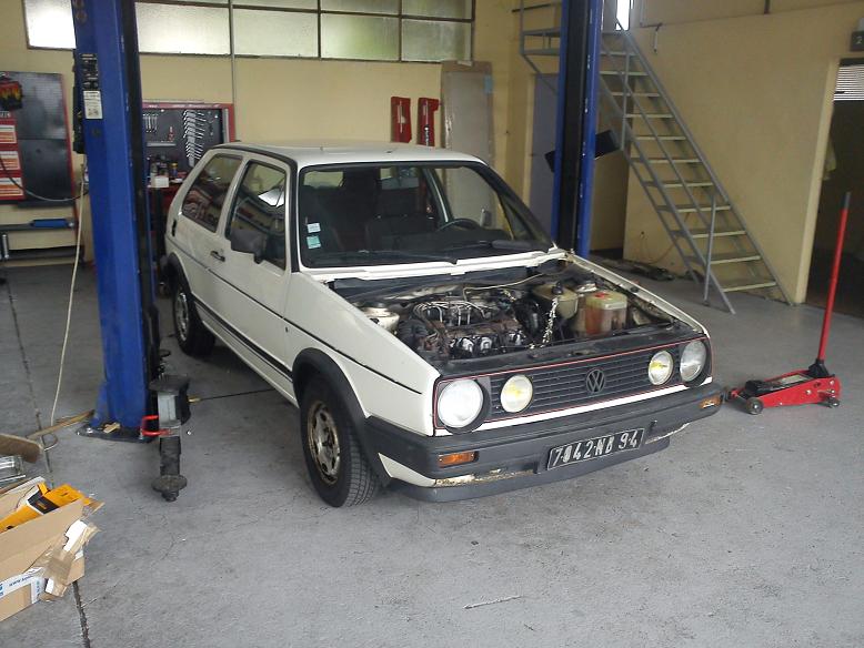

Enfin l'été. Le soleil bleu, les vacances. Pour l'instant ce n'est pas encore pour moi puisqu'en ce moment je révise et que jusqu'à la semaine dernière j'étais encore en stage. Et tant mieux ! J'ai eu l'occasion de faire des travaux pratiques. Et quoi de mieux quand on est au boulot que de bosser sur sa propre voiture ? Petit récit de deux semaines de stage. Madame se refait une petite santé ! :D
Maintenant qu'elle s'est un peu découverte, la thalassothérapie va pouvoir commencer !

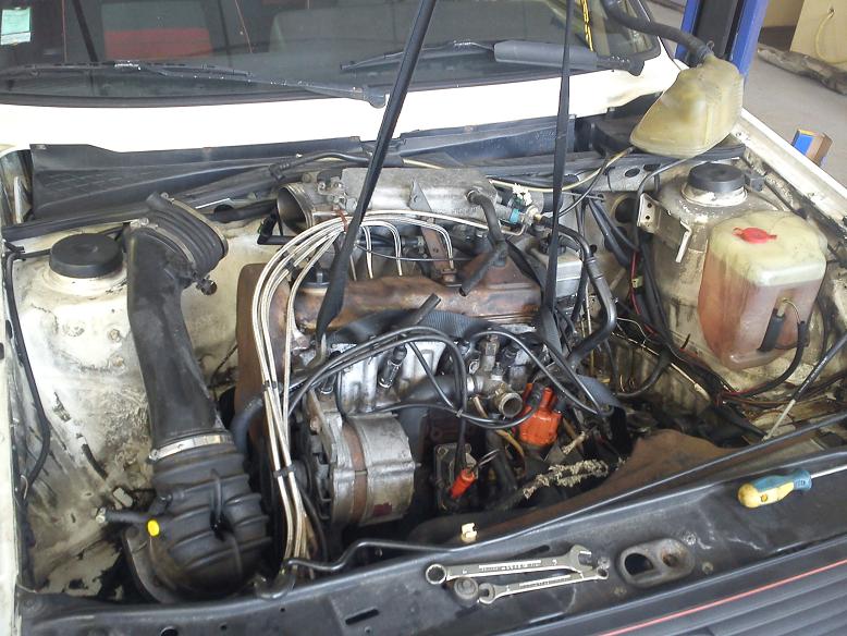

Un moteur un peu moins sale ça fait toujours plaisir !
La cure de jouvence commence...maintenant !

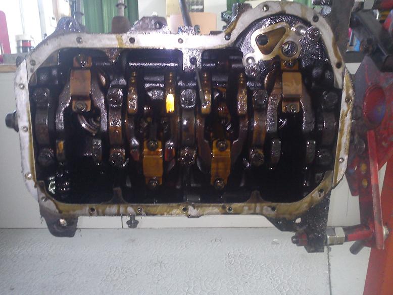

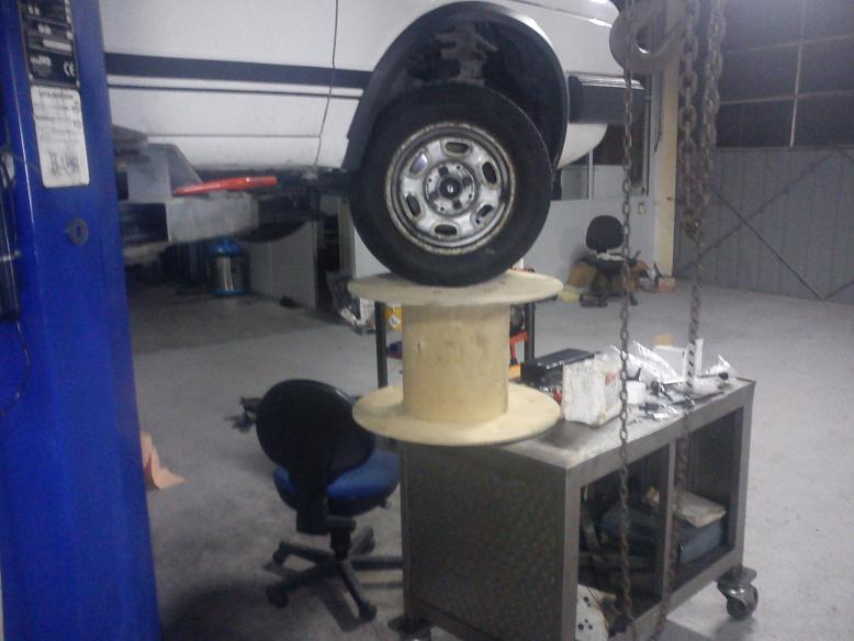

Méthode maison pour retirer les cardans [pas taper !]
Maintenant que tout est déconnecté il ne reste plus qu'à !

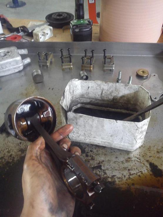

Et voilà :)
Et voilà :)

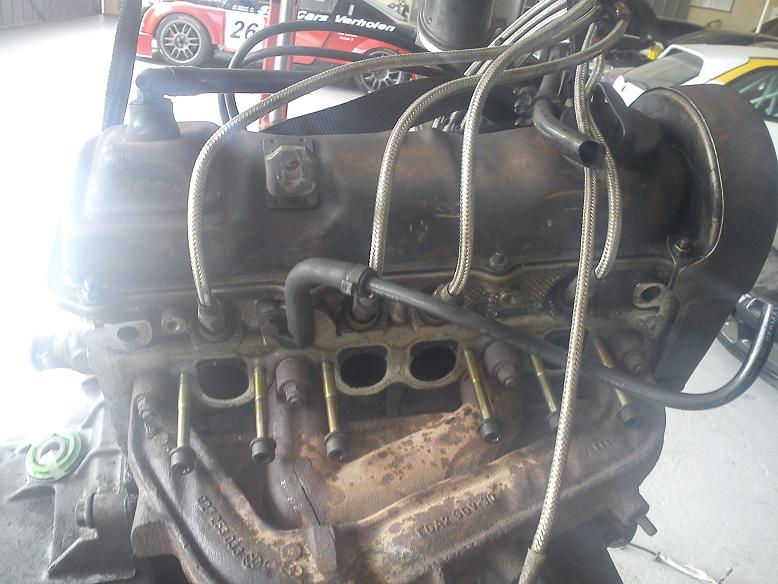

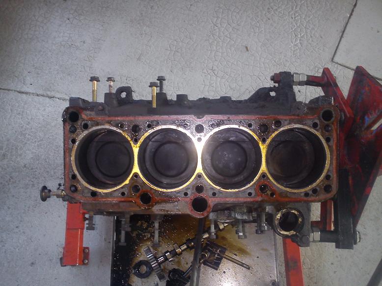

Bon le collecteur n'a pas apprécié le lavage à froid...

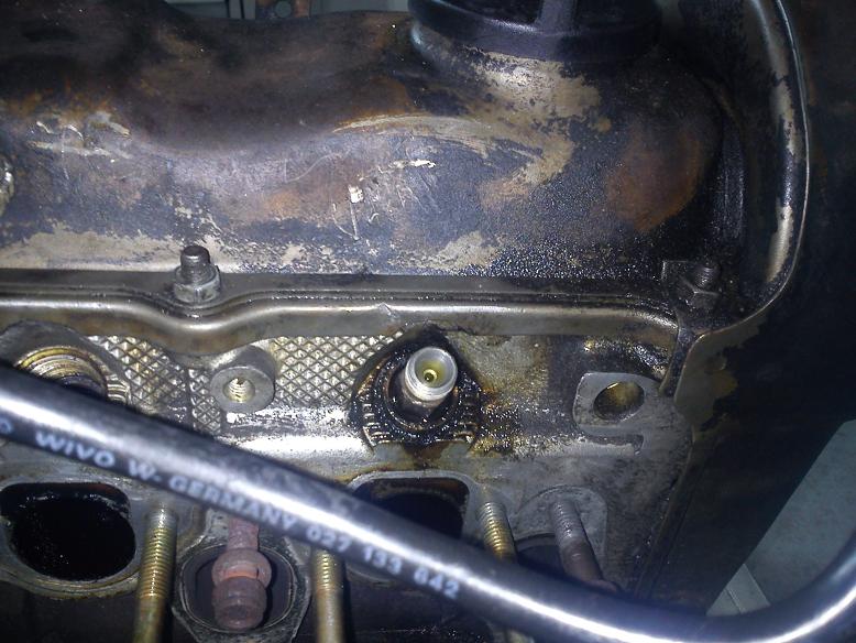

Un injecteur récalcitrant...

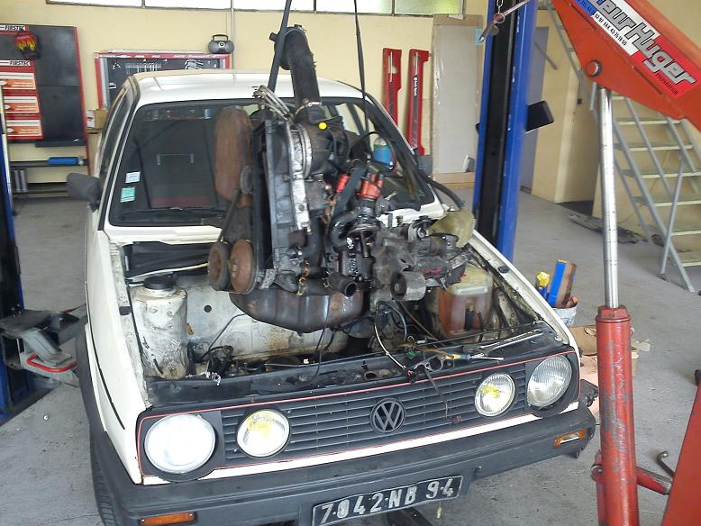

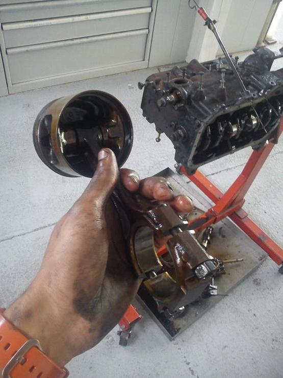

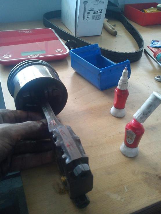

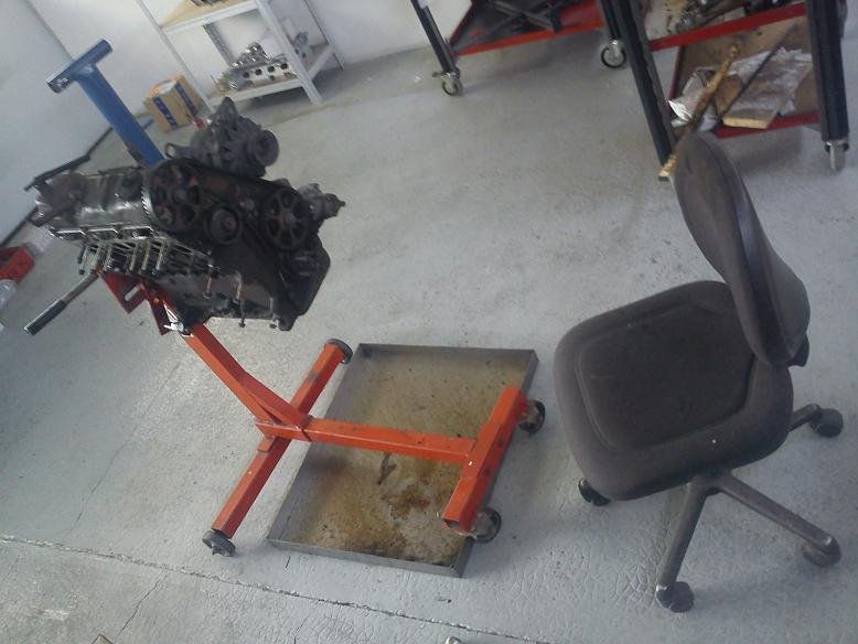

Maintenant que le moteur est fixé sur son support on va pouvoir causer ! (Notez le fauteuil, raffinement ultime dégoté au fond de l'atelier. C'est mon dos qui a apprécié !)
On commence l'effeuillage :)
Dépose
Dépose
Nettoyage
Nettoyage
Marquage !
Marquage !
