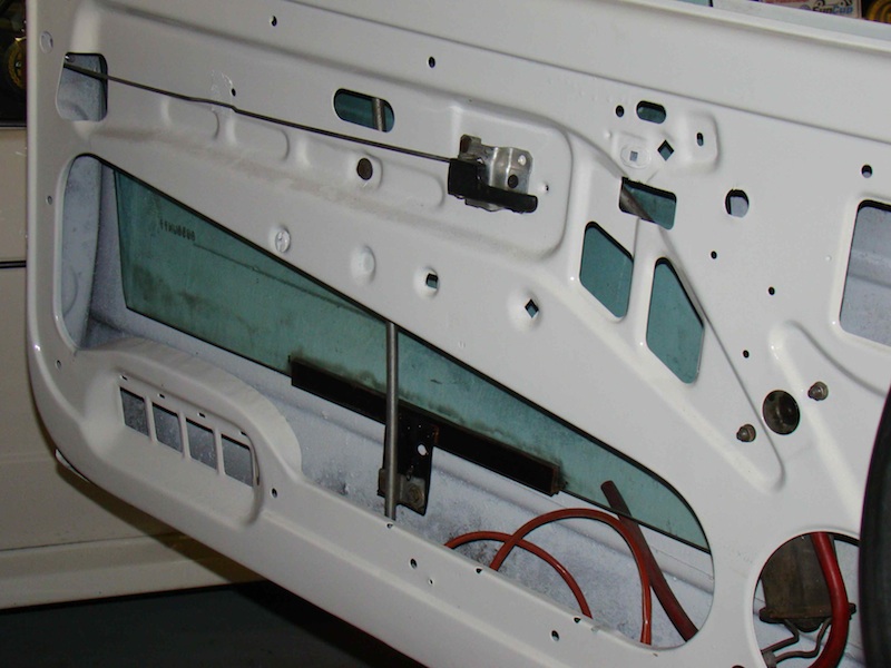

C'est souvent dû au fait que la vitre monte légèrement "en travers". Il suffit de la redresser en désserrant sa fixation inférieure au mécanisme de lève-vitre et la refixer bien droite.
Mais il faut dégarnir la portière pour ce faire !
Re: Vitres dures à descendre/monter
pour illustrer
- Resto_eg2292.jpg (123.78 Kio) Vu 3619 fois

Impeccable, je fais ça ce WE. Est ce que le film plastique est toujours dispo en neuf ? Vw ou mecatruc ?

Nickel, merci pour les conseils, j'ai lubrifié au wd40 le rail, sans démonter la vitre. Tout va bien !
