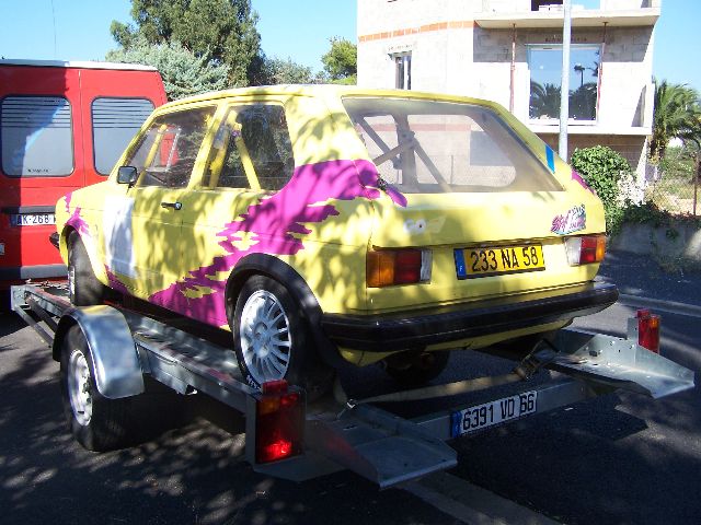

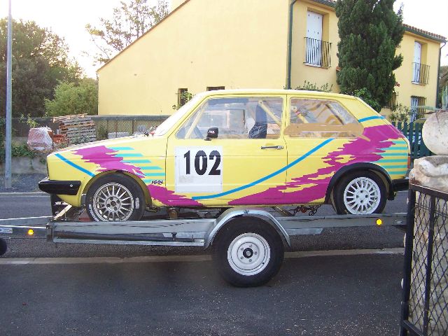

Petit rappel je m'appèlle jean et je remonte une gti de 1978 pour une configuration vh en groupe 2
première photos lors de la récupération en 2011 !!!
Je reprend aujourd'hui le post présentation du 17 avril 2011
- juillet 2010 aller et retour 1700 kms dans la journée

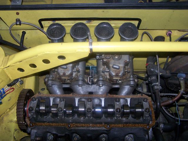

un 1600 de 155 cv le bloc moteur inconnue !!

photos du bloc moteur

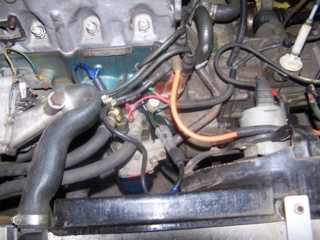

Le bloc moteur est fissuré sur le 2 cylindre sur 3 cm

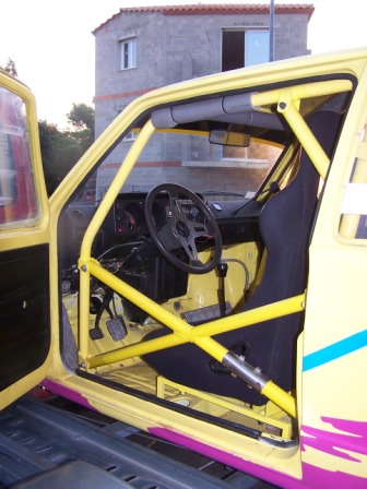

photos de l'interieur l'arceau à été fait maison !
bref à changer

Le code moteur que tu donnes indique celui d'une Passat 1300 ou Audi 80 1300 de 73 à 78

le code que tu m'indique ne m'etonne pas le bloc a été réaleser ce qui explique la casse
la culasse est hemispherique avec grosse soupapes ,carburateur 45 echappement devil
extension de cater huile origine bouhier
le moteur a été passé au banc chez biotteau résultat fiche de banc à l 'appuis 155 cv a 6800tr à la roue !

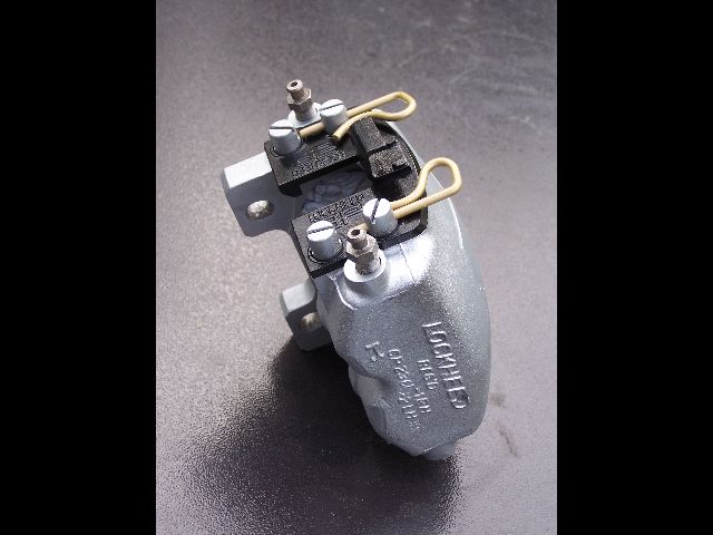

amortisseur combiné bilstein sur platine alu et rotule unibal
freins av ap racing 4 pistons 2361

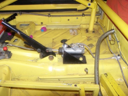

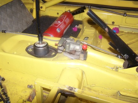

frein à main hydraulique

répartiteur de freins avec sa molette rouge de pré-réglage !

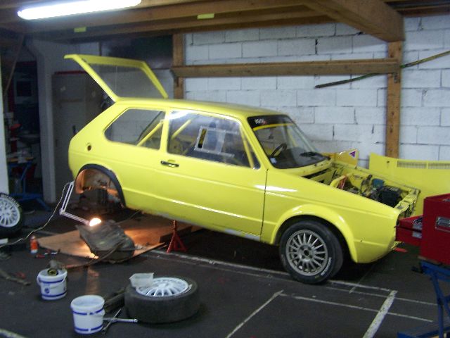

Au programme démontage complet de la voiture pour répertorier les bonnes piéces

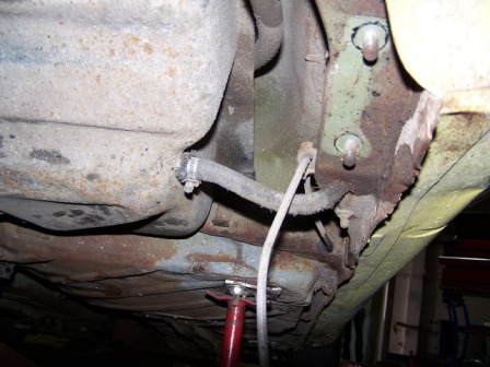

on peut dire qu'il y a du taf
comme toute voiture de rallye le dessous à pris les cordes !!

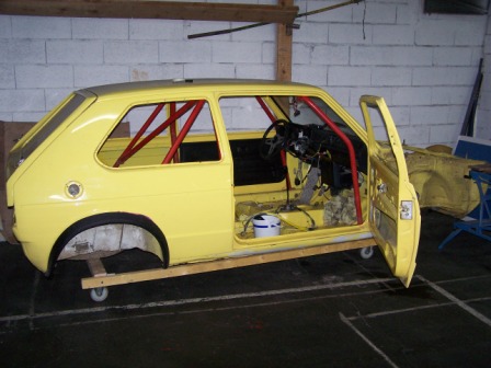

Dépose de l'arceaux et de la mécanique

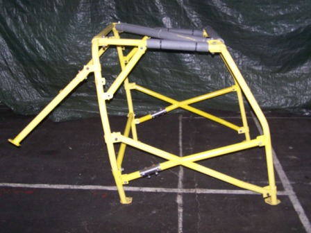

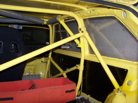

pose d'un arceau omp 6 points acheter d'occase celui-ci est incomplet pas de panique une commande chez oreca .
l'ajustement des tubes ne sera que meilleur.

Au vu du travail sur la caisse une solution s'impose les planchers ainsi que les longerons sont écrasé
des renforts sont nécessaire sans compter les platines de support de l'arceaux au normes ffsa 120 cm2 sur 3mm d'épaisseur
les supports de sieges à créer !

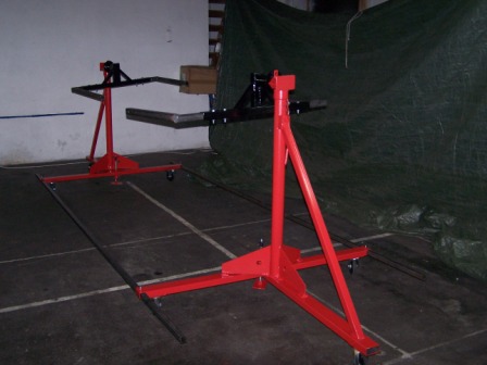

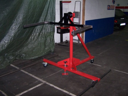

une décision est prise avec mon copain antoine soudeur sur charpente métallique
la fabrication d'un tourne broche
aprés une journée de travail à trois voila ce que ca donne

c'est beau quand s'est neuf !!
