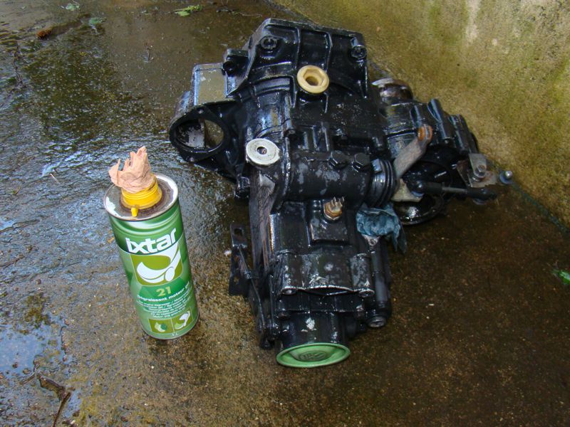

dégraissant : ixtar

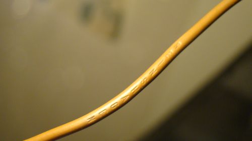

nettoyant caoutchouc, fils électriques : wd40

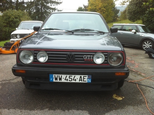

Mieux que le polytrol; un décapeur thermique pour redonner l'éclat du neuf à vos pare chocs plastiques.
Avantages: bonne durée dans le temps, respect du grain du plastique, insensible aux lavages haute pression
Inconvénients: s'armer de patience et faire et test préliminaire avant de se lancer dans l'aventure

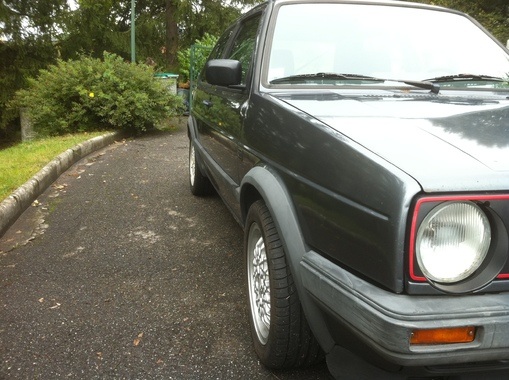

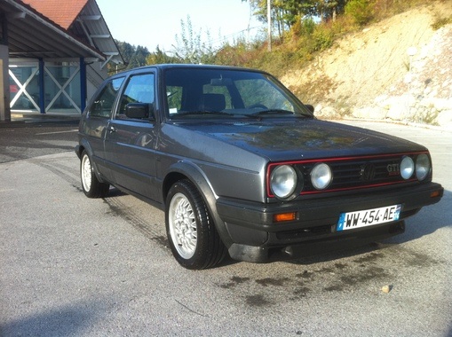

Je confirme que la chaleur redonne son éclat aux pare-chocs. J'ai fait les miens avec un petit chalumeau à gaz :shock: (prenez moi pour un fou si vous voulez :P ) mais je vous assure que les pare-chocs sont ressortis noirs comme au premier jour et n'ont aucune séquelle. Bon après il ne s'agit pas de rester 3min au même endroit.
Voici un petit avant/après:

Voici un petit avant/après réalise avec un décapeur thermique
