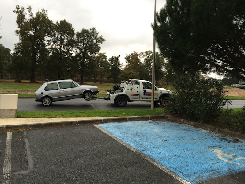

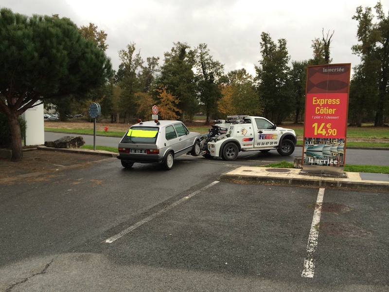

2 mois que la Golf n'était pas sortie du garage et voila comment s'est terminée la petite ballade... :cry:
