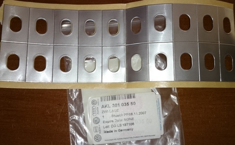

quand j'ai remonté ma grise, j'avais placé des feuilles de zinc adhésives, comme celles prévues entre l'aile et la contre-aile avant.
(il m'en reste encore un bon paquet).

Re: Mousse charnière hayon
hello !
voici ce que j'ai installé :
Messages : 2158
Excellent ! Merci Sgane.
