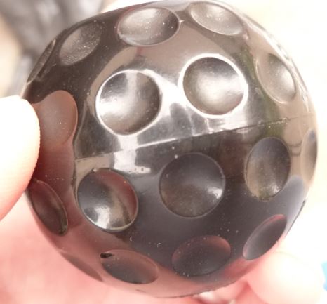

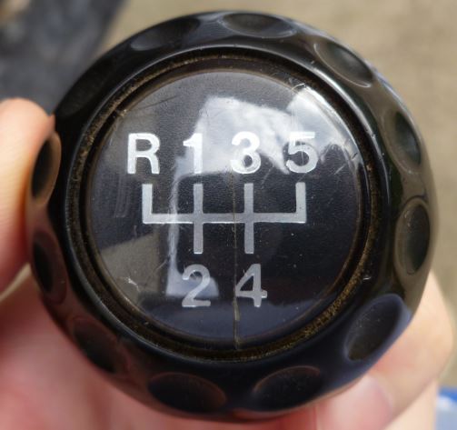

Salut Freijojo, je te montre le mien:
Bon je l'ai pas nettoyé. On distingue aussi la moulure. Mais elle est vraiment fine.

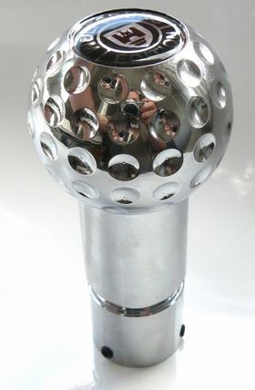

Après il y a aussi celui là :megaloldebile:
Attention, ne nous laissons pas tenter... :lol:

@freijojo. La balle de golf reçue ne semble pas avoir un insert en alu mais en acier zingué avec passivation bleue et ce type de passivation est apparu courant 2006.. donc une repro comme le montre le point supérieur d’injection.
Les autres balles sans insert et sans point d’injection ont un filet identique à celui montré sur la balle apparue avec les Eg2 (balle 5vitesses).

Oui c'est bien ce que je pense. La moulure sur le dessus ça fait pas oem.
