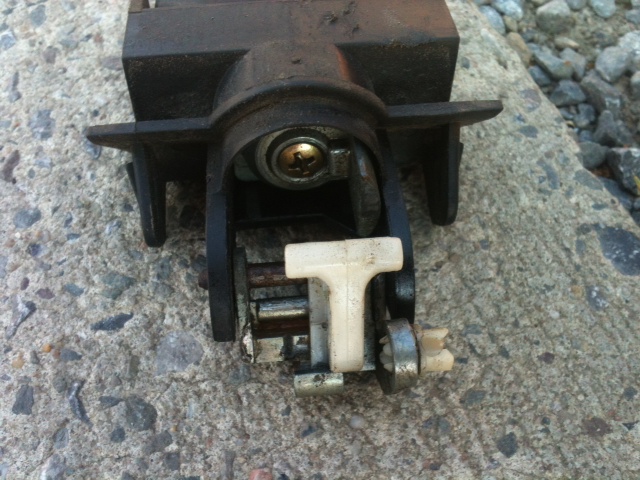

J' ai alors démonter le système qui mécaniquement fonction bien,la capsule à dépression fonctionne elle aussi quant elle est demontée mais une fois tout monté, la tige en acier qui doit ce déplacer vers
la gauche suite à l' action de la capsule à dépression ne le fait pas et c' est logique car elle est contre un autre petit axe dans le mecanisme qui lui ne bouge pas!
auriez-vous des photos ou une explication concernent le fonctionement?

personne n a une photo de son systeme de verouillage de coffre ?
Re: verrouillage central du coffre
probleme connu,
attention au remontage des 2 axes, et le graissage est tres important
si ta pompe s arrete apres le verrouillage, c'est que tu n'as pas de fuite sur la partiue pneumatique
Mais j'ai deja eu le coup, qu'a cause de l'usure, le petit axe a l'arriere du poussoir ou coulisse la piece pour activer ou pas le poussoir n'arrive plus a coulisser suite au jeu trop important entre cette piece et l axe.
Tiloulou , en effet je n ai pas de fuites et l actuateur fonctionne a vide (démonter).
Ces bien un problème avec ces 2 axes dont tu parle !mon problème est le suivant le Grant axe de commande
Pousse sur le petit mais ce petit axe ne bouge pas ! C est sur celui ci que la pièce en plastique blanche doit aller de gauche à droite ou bien la pièce en plastique blanche est solidere de l axe et c est l axe qui va de gauche à droite ?

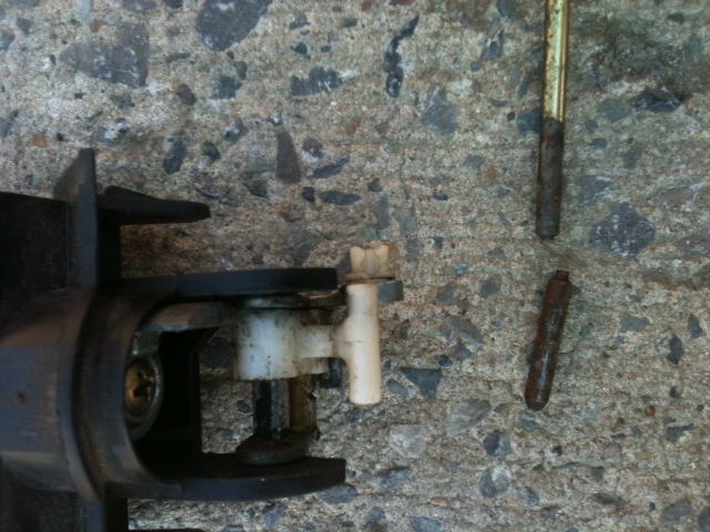

mon probleme est regler!!!
voici la cause l axe ne doit pas etre en deux parties!!
il s est cassé a l endroit de l apaulement qui fixe la piece blanche!

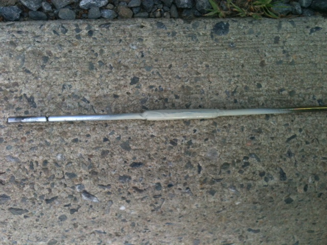

et voici la solution
refaire un epaulement a la scie a metaux recouper l axe plus loin , fabriquer un manchon en forant au dia 4mm emmancher le tout et un petit point de soudure de chaque coter, un petit meulage !en suite un peut de bombe anti rouille et l affaire est faite !
j ai oublié,un petit coup de graisse blanche , et le tour est joué !
mon verrouillage refonctionne!!
