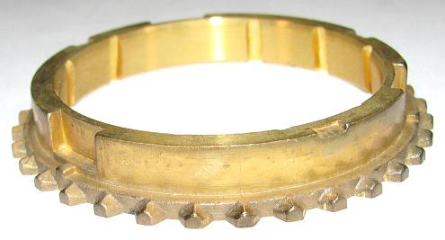

Depuis pas mal de temps j'ai un petit souci avec ma boite de vitesse sur ma VHC, je vais vous expliquer :)
Alors j'ai regardais pas mal de sujet sur le forum, mais ne trouve pas vraiment de solution logistique (achats des pièces), je dois changer mes bagues de synchro sur ma boite de type 020 après analyse et grâce à vos documentations forum ^^
Alors ma question va être...Ou puis-je acheter ça, vu que les concess VW me disent qu'il n'y en a plus de dispos nul part... :(
Merci d'avance :)

quel est ton code de boite ?

Gizmo a écrit : Alors ma question va être...Ou puis-je acheter ça, vu que les concess VW me disent qu'il n'y en a plus de dispos nul part... :(
Même au classic parts ?
Messages : 4691
Re: Bagues de Synchroniseur
Sur ebay uk, il y a un vendeur qui vend ça. J'ai ça dans mes favoris à la maison mais suis en vacances.
Cherche gearbox 020 sur ebay co.uk, tu trouveras sûrement.

014311295E DISPO CHEZ VW...

Alors effectivement c'est une boite type 020 d’après les infos via votre forum :)
Super et merci à vous pour les infos et lien je vais jeter un coup d’œil, il y a t'il une compatibilité avec une boite d'une cousine ou c'est vraiment spécifique à la boite 020 ?
Merci par avance :)
Je ne sais pas ce que tu veux dire par "cousine", mais 020 est le "type" de boîte. Il y a en a eu des dizaines de modèles différents qui ont été produits de la Golf 1 à la Golf 3.
Toutes avaient effectivement les mêmes synchros.

Et bien par "cousine" je veux dire dans les autres VW :)
Parce que sur la plupart des sites comme sur Ebay Uk que ma sympathiquement indiqué Andy, et bien je vois qu'ils vendent des bagues de synchro pour 2eme et 3eme rapport mais pas pour les autres...Alors serais ce compatible avec les autres rapports ?
Et Vmathieu, la réf que tu as cité c'est quoi ? La réf des synchros chez VW 014311295E ?

Oui c'est la réf des syncros :wink:
donne moi ton code boite et je verifie que ça corresponde bien !
Les synchros de 2ème, 3ème, 4ème et 5ème sont identiques.
Seul celui de 1ère est légèrement différent, mais interchangeable avec les autres. (Je ne sais plus dans quel sens si on peut par exemple mettre un de 2ème à la place de la 1ère ou l'inverse. Il faudrait que je vérifie ! :wink: )

vwmathieu a écrit :Oui c'est la réf des syncros :wink:
Alors les infos que je connais c'est : Golf 1 GTI 1600 de 1979 avec boite 5 de type 020, ça va ou il te faut une réf ?

c'est la bonne ref. et ça convient pour tous les syncros du 1 au 5 :wink:
dispo chez vw :up: 53.24€ ttc l'un !

Et dernière question, où puis-je trouver cette fabuleuse bague et à ce prix ? (chez vw comme en concess avec la réf de la bague de la photo ?)

tu va chez ton concessionnaire avec la réf. c'est suffisant :wink:
