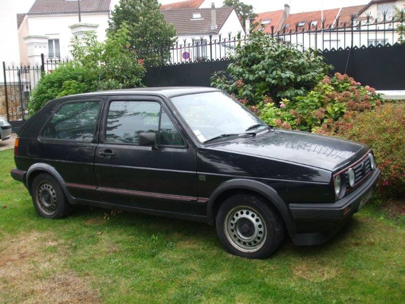

hello
voici donc les photos ,
peinture d'origine , arceau MATTER à l' intérieur , aileron ajouté par l'ancien proprio qui est un ami
je l'ai donc récupéré en seconde main il y a environ 10 ans avec le différentiel qui avait fait un trou dans le carter de bv
(jamais vu ça avant)
là pour l'instant la pompe à essence ne se coupe plus donc les injecteurs débitent et remplissent les cylindres d'essence et tout ça finit dans le carter d'huile
le problème c'est que j'ai égaré la RTA
voila jf
voila jf
