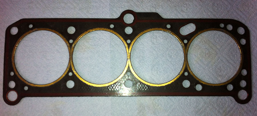

Voici une photo de mon ancien joint :
Je m'étais renseigné pour un Cometic chez GT2i, il existe en 83 mm, mais pour le 1800.
Après il y a Spesso qui font des joints pour Formule 3, mais les sertissages font 82,5 mm.

Merci pour le lien Bils
Celui qui ressemble le plus est celui pour Oettinger, mais il n'est pas 100% identique , il y a moins de trous sur le mien.
L'ancien fait 1,9 mm et celui-là 1,75 mm, comme le RV doit être au maxi au vu de la tête des pistons ça risque peut-être de toucher...
