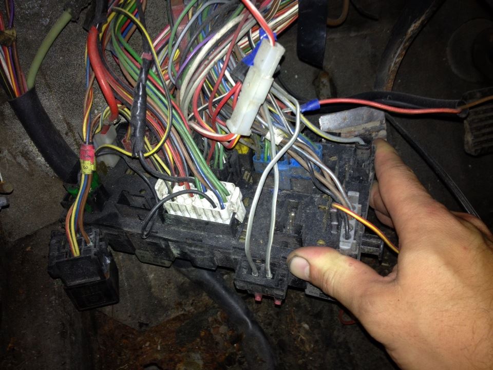

Salut, donne nous l'année de mise en circulation et fais une photo de ta boite à fusible , çà peut aider :wink:
Re: faisceau électrique 1600
Posté : jeu. 16 oct. 2014 14:14
par Max
Première mise en circulation : 06/05/1982
et voici des photos de la boite à fusibles
Posté : jeu. 16 oct. 2014 17:29
par thomas02
Et de l'autre sens?
Posté : jeu. 16 oct. 2014 21:07
par Ivan
C'est une boîte à fusible de Golf 2, il me semble. Tu devrais avoir une boîte à fusible avec fusibles "baïonnette" sur ta 1600. (contrairement aux 1800 qui ont reçu une boîte à fusible un peu plus moderne)

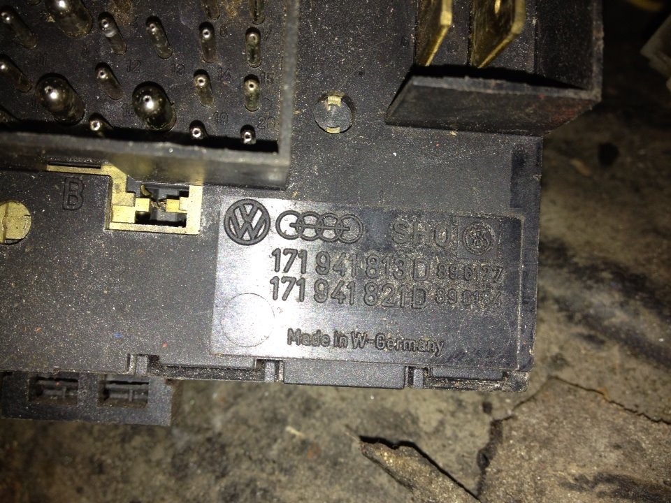

Posté : jeu. 16 oct. 2014 22:51
par Bill Blue
Les dernières G1 1600 et les 1800 avaient le même porte relai / fusibles que les G2, ici le n° de pièce atteste bien une origine G1 (171...).
http://electricboy2.free.fr/Pages/Boite ... 980-82.htm
Posté : jeu. 16 oct. 2014 23:10
par Bill Blue
Oups, j'ai ecrit une c...erie en parlant des 1600, ce sont juste les dernières 1800.
http://electricboy2.free.fr/Pages/Boite ... 983-89.htm
Posté : ven. 17 oct. 2014 08:58
par Yedog
:biensur: Les fiches du faisceau 1600 sont différentes et ne peuvent s'adapter sur une boite à fusibles 1800. Cette boite portant la ref 171 c'est celle d'origine des 1800 (pas plus récent).
Posté : ven. 17 oct. 2014 11:22
par andy
Les boîtiers de fusibles ont été modifiés à partir de novembre 1981 ! :wink:
Posté : ven. 17 oct. 2014 16:11
par Ivan
A vérifier hein! La mienne date de novembre et a les fusibles cylindriques. Andy à une de décembre avec une boîte plus moderne (d'origine?)
Sinon, ce n'est pas parce que c'est du 171 que c'est forcément de la Golf 1 :old:
Posté : ven. 17 oct. 2014 20:22
par andy
Nous l'avons vérifié ensemble ce matin avec nos numéros de châssis correspondants et puisque nous sommes certains tous les deux que ce sont les boîtiers d'origine, le changement aurait bien eu lieu en novembre 81. :D

Posté : dim. 19 oct. 2014 15:04
par Max
Merci à tous pour vos réponses.
Au vu du grand nombre dinfo récupérées, je souhaite vérifier encore une fois avant d'agire.
ma golf : fabrication : début janvier 1982 (C.G française première mise en circu : début 05 / 82)
à vérifier :
à partir de novembre 81, les boites à fusibles passent de baïonnette à "cavalier" ??
ma boite à cavalier (cf photo ) as elle une chance d'être celle d'origine de ma GTI 1600 ??
