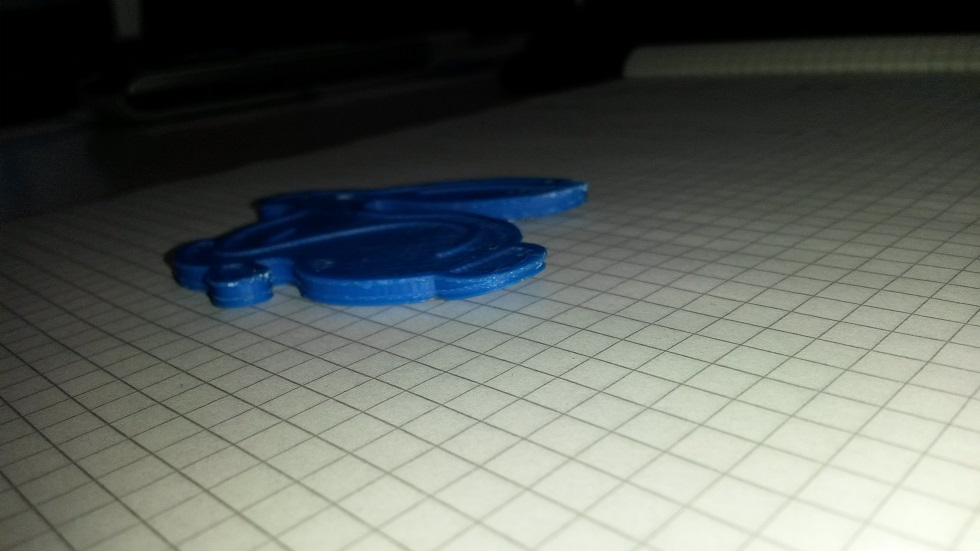

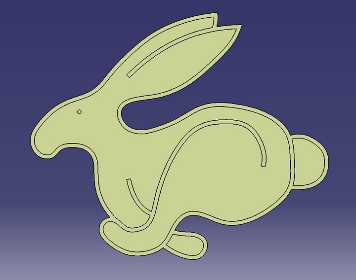

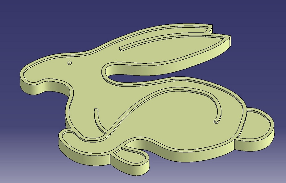

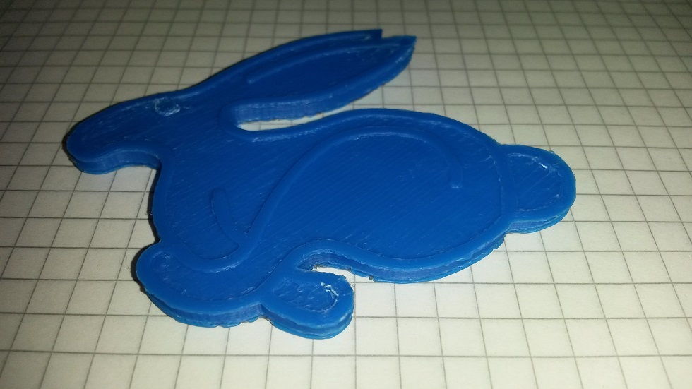

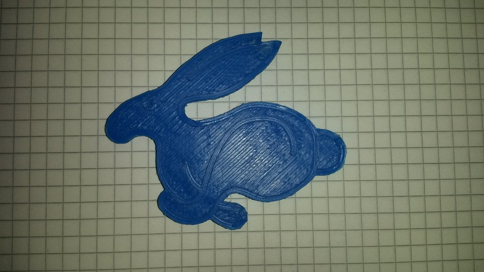

Petit retour sur l'impression 3D du logo de calandre : ce n'est pas franchement une réussite... Sans être un échec total, la qualité est assez loin de ce qu'on peut obtenir par d'autres procédés de fabrication, en tout cas sur l'imprimante que l'on a au boulot. Tout ça pour ne pas dire que c'est franchement moche!
Concernant le lapin les photos parleront d'elles mêmes : la surface n'est pas lisse et les contours sont grossiers. On voit également sur la dernière photo que la surface inférieure n'est pas plane (certainement du au retrait thermique de l'ABS et peut-être à un manque de colle sur le plateau).
Afin de comparer, deux images du modèle CAO qui à servi à l'impression :

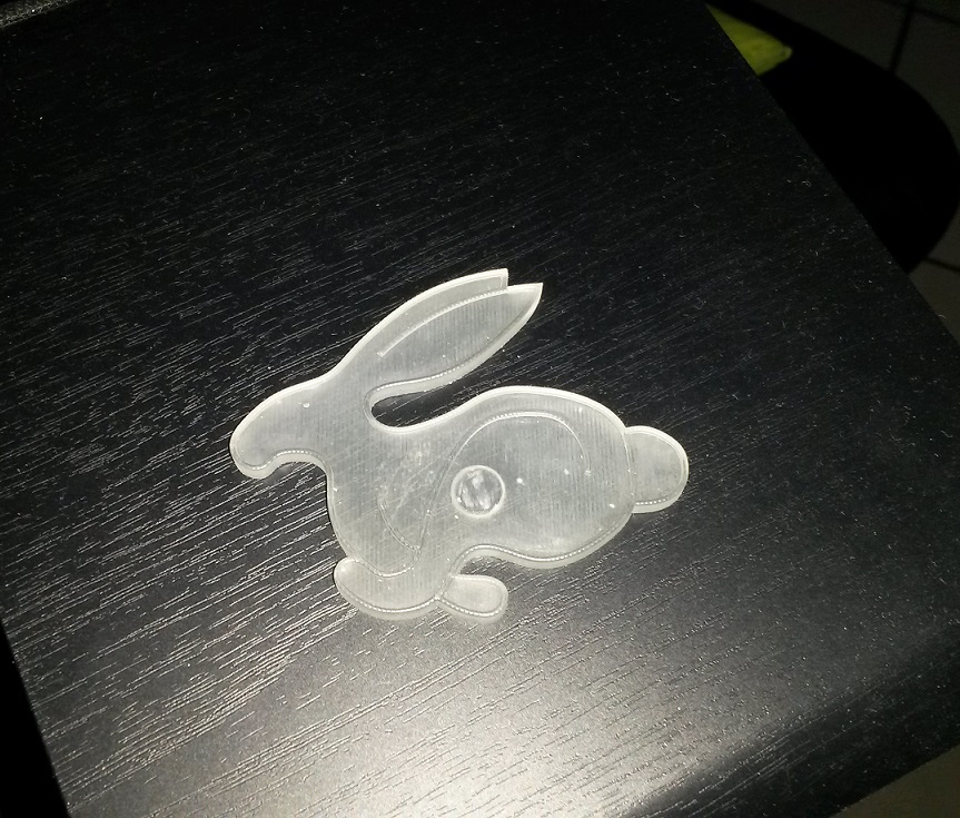

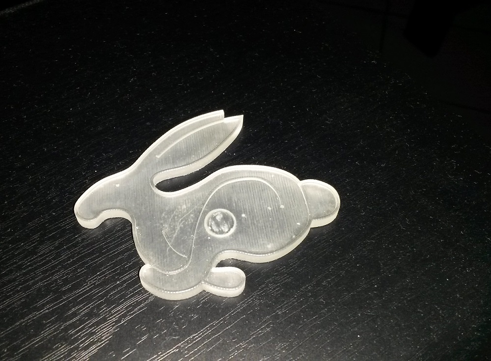

Je remonte un peu ce sujet avec un nouvel essai sur une autre imprimante 3D (professionnelle celle-ci).
Le résultat est à la hauteur de mes espérances, à voir une fois peint et posé sur la calandre, mais j'ai bon espoir que le résultat soit probant !
Voilà quelques photos :
La pièce parait striée mais il s'agit de la face inférieure (la résine est tanslucide). La face supérieure est parfaitement lisse.

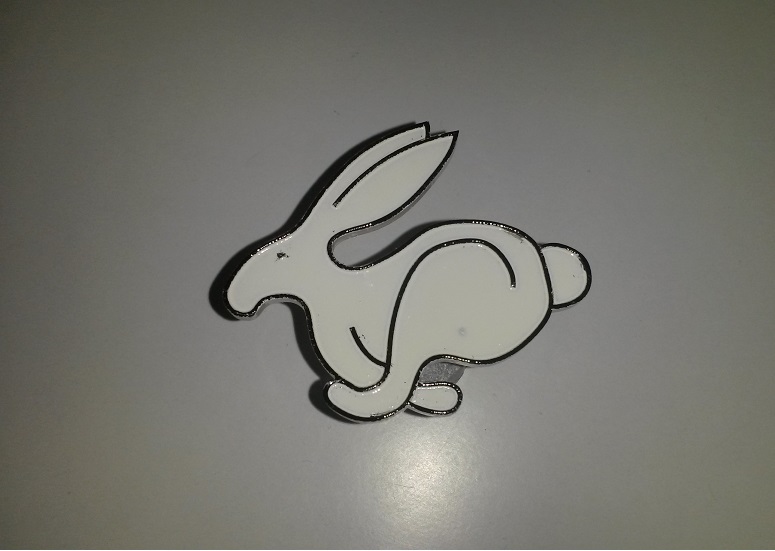

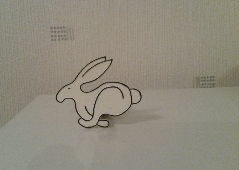

Voilà le lapin une fois peint :
J'ai utilisé de la peinture à maquette Humbrol, à l'aérographe pour le blanc et un dry brush pour le noir.
Ce n'est pas parfait au niveau des contours, il y a quelques retouches à faire, mais ce sera mieux que rien sur la calandre de la golf !
