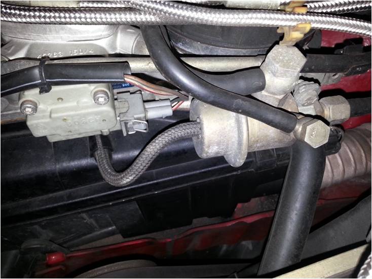

Le doseur distributeur est creux sur le PL et il y a des périphériques électroniques.

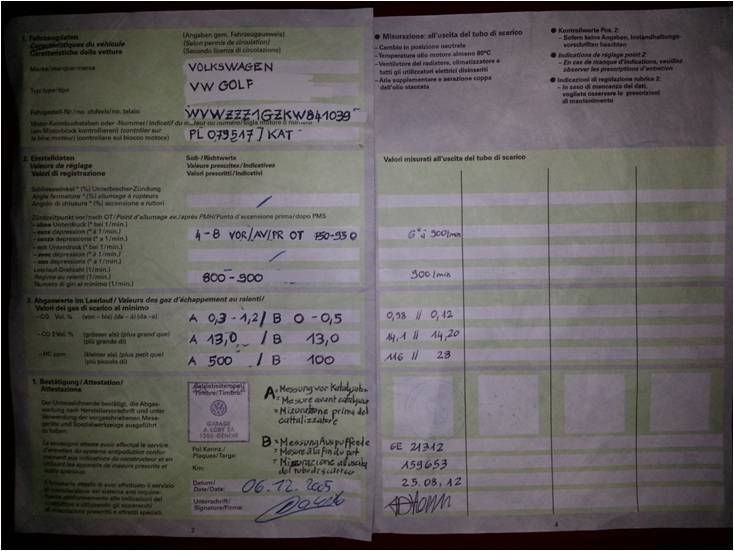

Cette fiche est obligatoire pour toutes les voitures dès 1976 jusqu'à la norme Euro 3.
Surnommé "carnet pollution" réclamez le toujours lors de l'achat d'un véhicule en Suisse. C'est le témoin du bon entretient et de l'historique du véhicule.
Numéro de plaque, kilomètres parcourus, timbre de l'atelier...tout est là.

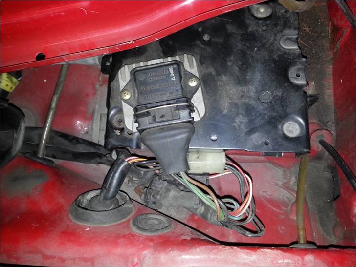

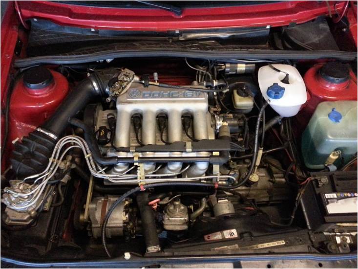

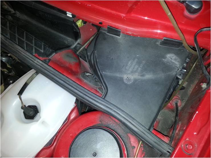

Avant tout, débrancher le calculateur ou la batterie pour tout remettre à zéro. (A ne pas faire sur une voiture moderne les mémoires seraient perdues)
Bien couvrir le boîtier. Je me suis aperçu que l'humidité c'est pas copain avec les bons contacts

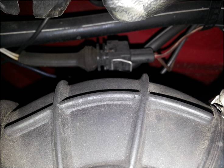

Avant de mettre en marche le moteur il faut débrancher ces deux prises. (Alimentation et réchauffage de la sonde lambda)

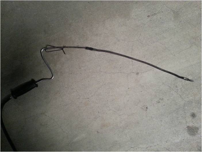

Moteur en marche fermer le recyclage des vapeurs d'huile en pinçant le tuyau.

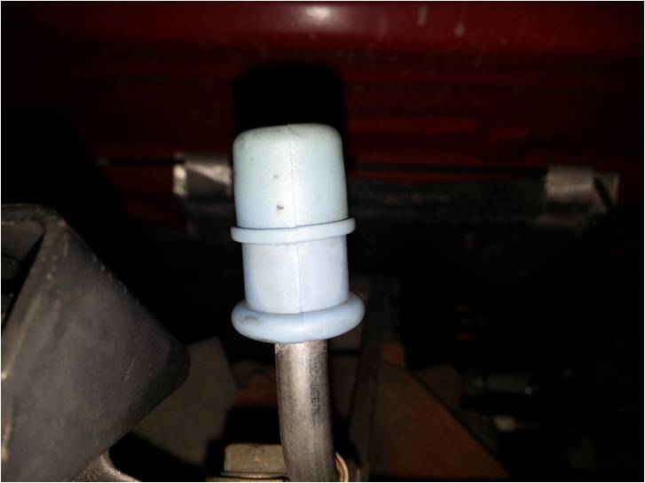

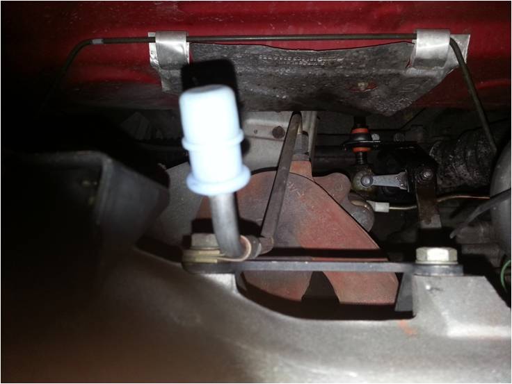

Retirer le chapeau bleu et brancher la sonde du testeur de gaz pour obtenir une lecture avant catalyseur.
La valeur CO doit être comprise entre 0.5 à 1.5 %. Un mélange trop riche ou trop pauvre peut détériorer le cata ou fausser les lectures de boîtier.

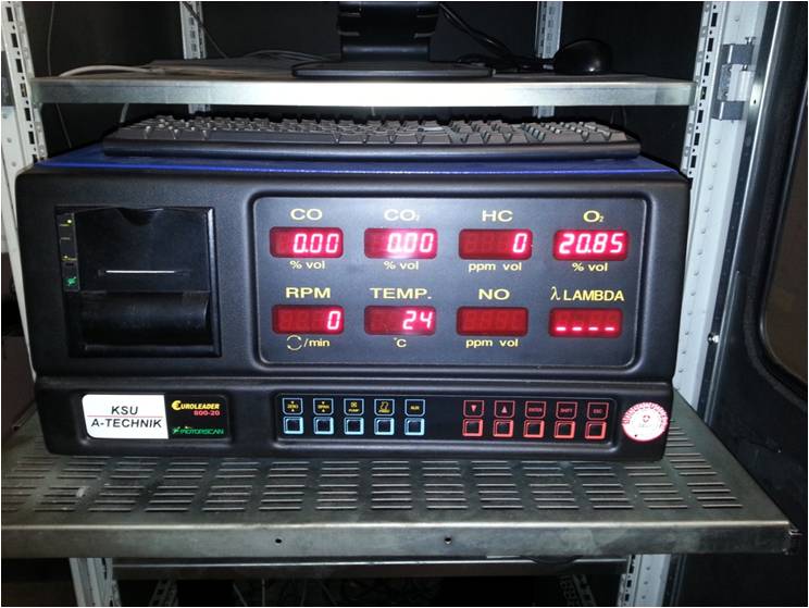

Voilà le testeur et sa sonde. Je ne vais pas vous faire l'affront de vous expliquer son fonctionnement.

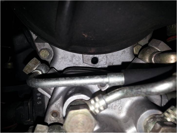

Sur les PL le réglage du plateau sonde est protégé par une fermeture en acier (petit capuchon) qu'il faut faire sauter.

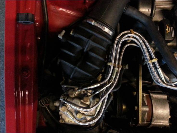

Le constructeur préconise de régler la richesse avec un ampèremètre sur les composants du doseur.
A l'agence on a toujours utilisé la clef pour les K-Jet. C'est bien plus pratique et plus facile.
Un seizième de tour de clef suffit à enrichir ou appauvrir le mélange.
Toujours tourner, enlever la clef, un petit coup de gaz et vérifier les données.
Sur la K c'est l'inverse d'un carbu, on visse pour enrichir et on dévisse pour appauvrir
