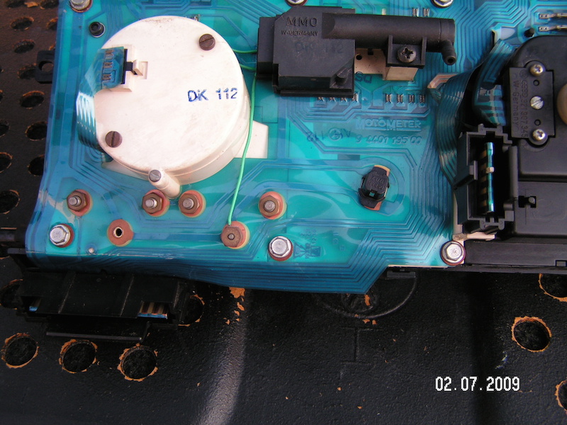

J'ai remarqué des différences entre mes deux compteurs Motometer au niveau de la nappe bleue:
Un a une diode que l'autre n'a pas.
En plus un a des vis et l'autre des écrous :bizarre:
Je n'ai pas trouvé de dates sur le compteur pour savoir de quand ils datent. L'idée ce serait d'en faire un propre avec les deux donc j'amerais savoir quelle nappe garder.
-Quelqu'un a des infos sur l'utilité de la diode ?
-Le votre il est comment ?

vue de dessus:

Sur celui-ci d'une 4/1983, ce sont des écrous et on voit la référence Motometer: 9 4401 195 00. Comme celui de la 1ère photo. :wink:
Désolé, je n'ai pas d'autres photos.
Re: Question differences sur compteur avec MFA
:up: merci c'est déjà une info
celui qui était dans ma voiture est avec des écrous donc ça me conforte dans ce sens. Pour info les deux ont la même réf
Ce sont des vis à tête hexagonale dans les 2 cas, l'une a une empreinte cruciforme, l'autre pas mais possède une embase plus large, elles sont interchangeables.
Les écrous servent à fixer les différents manomètres tout en assurant leur connexion à la nappe.

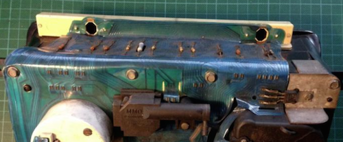

J'ai démonté les deux circuit bleu et devinez ce que j'ai trouvé là ou il n'y a pas de diode....un beau symbole pour indiquer la place d'une diode :lol: :
Je me demande si je dois en remettre une ou laisser comme ça....personne n'a un compteur motometer avec mfa de démonté ?
sinon les deux ont la même réf que celui de phillipe...

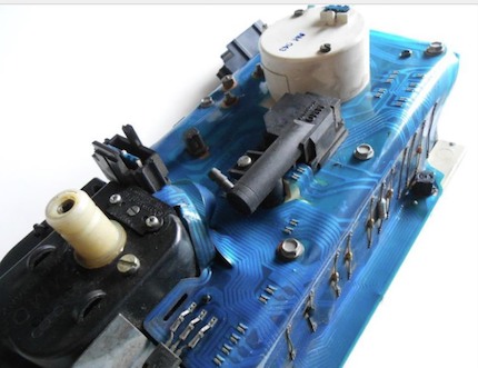

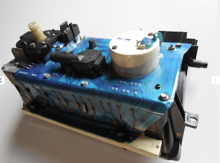

Trouvé sur le net. Même circuit imprimé, 13 diodes:
Capture d’écran 2015-03-26 à 15.21.04.png (223.86 Kio) Vu 2564 fois
Capture d’écran 2015-03-26 à 15.25.56.png (237.5 Kio) Vu 2564 fois
MAIS, aussi du net, 12 diodes:
Capture d’écran 2015-03-26 à 15.32.48.png (214.82 Kio) Vu 2563 fois
:bizarre:

merci. Je les avais trouvé aussi mais je sais pas sur quoi ils étaient montés :lol:
C'est quand même étrange cette diode, sa position est repérée sur le circuit imprimé mais pas toujours monté (il n'y a pas les griffes et aucune marques) :bizarre: :bizarre:

j'ai un compteur MFA MOTOMETER ref: 9 4401 195 00
il y a l'emplacement pour la diode qui est vide et aucune trace de montage
