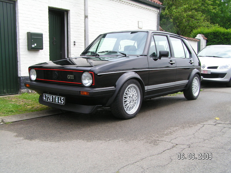

Pour MAGOLF, voici des RA avec du 185/55/15 et en -3 Eibach.
Re: changement de diamètre de jantes
Comme je l'ai souvent signalé par le passé, la largeur du pneu dépend beaucoup du constructeur, les tolérances de l'ETRTO étant ce qu'elles sont, on peut trouver des 195/50-15 pas plus larges que des 185/55. Ce qui fait que sur la même jante, certains disent que ça touche et d'autres pas!
C'était le cas chez Michelin qui à l'époque n'étaient pas très larges, une pile de 4 Goodyear Eagle était 5 cm plus haute que celle de Michelin du fait d'une bande de roulement plus large. Il y a aussi des disparités dans la forme des flancs qui peuvent être renforcés ou non, ballonnés ou non.
Tout à fait Billb!
Sur la photo précédente, ces pneus de gamme moyenne faisaient aussi large que du 195.

Philippe a écrit :Pour MAGOLF, voici des RA avec du 185/55/15 et en -3 Eibach.
salut Philippe
Je déterre le sujet, elle est top ta golf ! j'adorerais avoir le meme rendu que toi sur la mienne ! mais comme tu disais, si d'une marque à l'autre, ça peut changer... :tefou:
il faut que je passe bientot titine au CT, je dois donc passer en 195/50x15, quelle marque me conseilles tu pour avoir un look aussi sympa que la tienne ?
Salut Xav31
J'avais racheté les 4 jantes équipées de ces pneus au look "sport" à un ami.
Donc, je n'ai pas choisi la marque.
Sur le sec, ça allait.
Sous la pluie, beaucoup moins.
Flancs trop rigides.
https://www.centralepneus.be/pneu-auto- ... %5D=on&t=T
