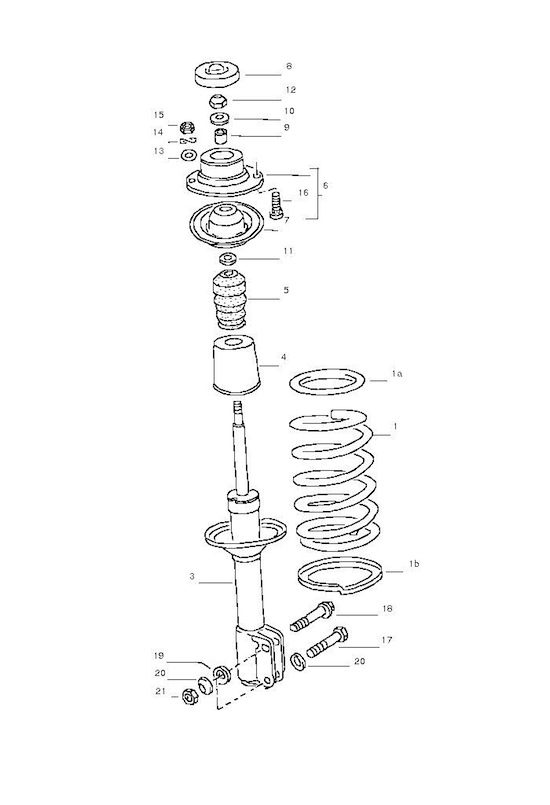

je suis occupé à remonter les amortisseurs de ma golf 1
j'ai un doute sur l assemblage car j'ai énormément de jeu entre le palier et la coupelle supérieur
Quelqu'un a t il une vue éclaté pour moi

voilà

si bien serrée tu as beaucoup de jeu c'est normal ton roulement de palier est naze
Re: photo vue eclaté amortisseurs Golf 1 gti
Ou bien que la buselure 9 est plus haute que le roulement!

Ah oui
jamais eu ce cas en tout cas mais en effet c’est possible

Il existe effectivement 2 modèles de ces buselures. Je cite de mémoire ... des 13 et des 15 mm de hauteur.
Il ne faut surtout pas les intervertir ! :wink:

11 et 13 mm
