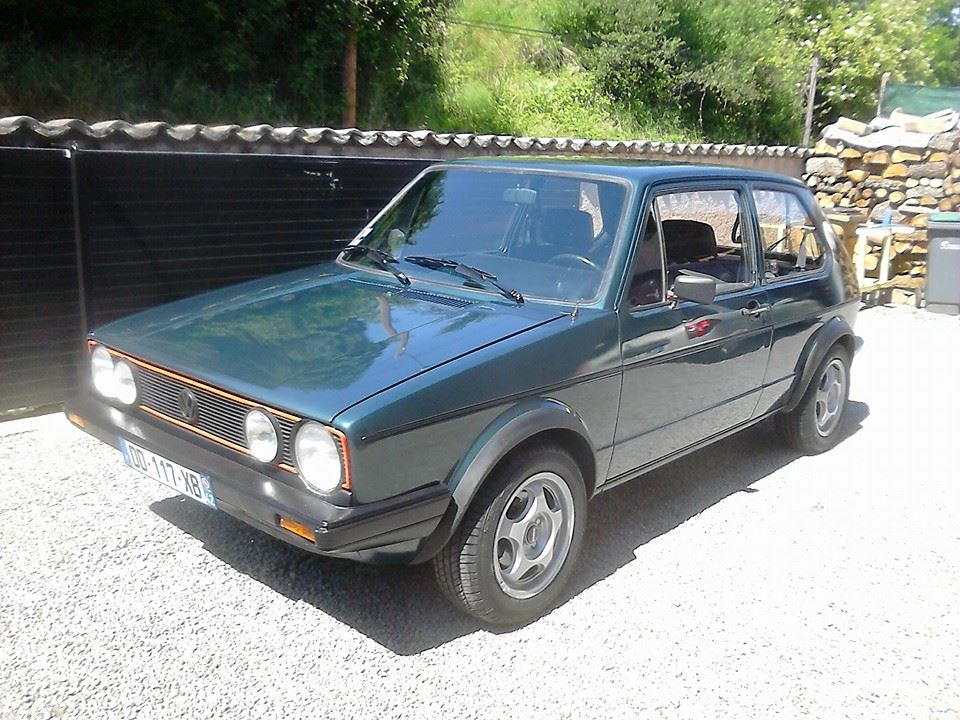

bonjour , ja m'appele J-Vincent je vien juste de restauré une golf gti 1 rabbit
premiere sortie
premiere sortie

Jolie ! Pas trop fan des jantes mais jolie ! :bravo:

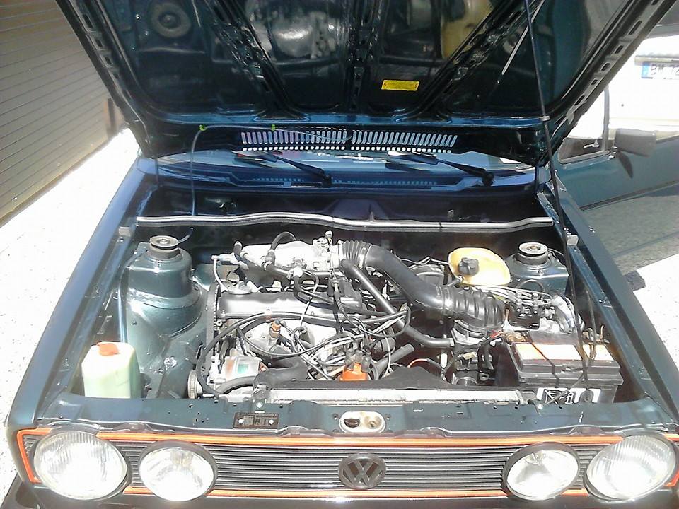

moteur
moteur

Jolie vert lhassa... Les Rabbit ressortent :bravo:
Bah les jantes, on avait les mêmes en accessoire à l'époque, donc rien à dire pour moi.
Par contre on dirait qu'il te manque le spoïler ?

oui en effet ,je le recherche + une petite poigné de porte interieur+manvelle+cache qui ce place derriere la poigné d'ouverture int

une Rabbit 1600 ? Etonnant ! ;-)

Le rétro qui change tout! :lol:

C'est quoi ton type sur la carte grise? (et aussi le n° de série, sans les derniers chiffres).
En effet, une rabbit est uniquement en 1800, chassis E. (...ZEW..) D'ou la remarque d'Aurélien, puisque l'on voit à la culasse que c'est un 1600.
Pour les détails, il faudra que tu remettes un cache de courroie de distribution, je n'arrive pas à bien voir le clip du support de capot, et j'ai un doute sur le rétro passager.
Arf, et sinon, pas de spoiler de bras d'essuie glace passager!

Face avant origine 1600, pas de prise de niveau sur le bocal de LDR, si elle est bien de 1983 beaucoup de choses ) faire pour la remettre en config d'origine...:bizarre: mais si la base est saine 8)

Yedog a écrit :Face avant origine 1600
Si c'est par rapport au crochet qui tient le radiateur que tu affirmes cela, saches que toute face avant changée comporte cette patte. D'ailleurs, les 1600 avec vase d'expansion en sortie d'usine n'avaient plus ce crochet ;-) (ou en tous cas les dernières 1600)

Chassis C, c'est millésime 82, c'est donc une Golf Gti 1600, ce n'est pas une rabbit.

C'est donc une 1600 avec le logo Rabbit ;-)
Pour la face avant, ça ne fait aucun doute qu'elle a été changée, d'une part à cause du crochet, et d'autre part à cause de l'absence de mastic de jonction avec les ailes (en haut). En plus, il manque un petit crochet qui tient le câble d'ouverture du capot (typique d'une face changée), et les rivets de la serrure sont plus gros que ceux d'origine ;-)
En tous cas, le travail semble avoir été bien fait, vu les faibles écarts avec les ailes ;-)

pour ce qui et des rivets ses normal quand j'ai repeint l'auto j'ai tout demonter :wink: pour ce qui et du reste pas de souci
