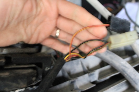

]Bonjour , je continu la réfection de mon buggy tt équippé d'un Gol 2gti 8s PB , hors je ne sais pas comment relier les deux connecteurs qui sorte du fausceau du calculo et qui vont à la boite à fusible : quel fil et un + après contact , lequel est un neutre etc ?????

Hello :coucou:
Alors, le rouge/jaune est le fil qui alimente la pompe à carburant (G6). Il est normalement alimenté en (+) via le relais de pompe à essence (J17).
C'est la même alimentation pour la pré-pompe dans le réservoir.
Les fils noir/jaune vont sur le calculateur (J169) et sur les injecteurs (N30 à N33). Ils sont normalement alimentés en (+) via le relais d'alimentation (J176).
Par contre, le fil rouge/vert, je ne sais pas à quoi il sert, je ne l'ai pas retrouvé sur les schémas. :bizarre:
Il faudrait trouver sur quel appareil il va à l'autre bout.
Fabien

Bonjour et merci de ta réponse Fabien , donc si je te comprend bien :
le rouge/jaune je ne m'en occupe pas , puisque j'alimente ma pompe en directe via un bouton avec plus après contact
les fils noir /jaune je les alimente via un relais en direct plus après contact
reste à trouver où va le rouge/vert , je regarde ça cet aprem
LAURENT

Pour la pompe, il serait plus sérieux d'utiliser l'info du calculateur pour alimenter les pompes. Avoir les pompes qui continuent de débiter, même après un accident, ce n'est pas forcément une bonne idée :cassegueule:

Salut Ivan , elle sera connecté à mon coupe circuit (ce qui est obligatoire en rallye tt) , donc elle ne continu pas de débiter dès qu'il est en position off , comme l'alumage etc....
0 ne pas faire sur une voiture "civil" tu as raison

je vais faire mon méa-culpa , car Ivan à raison : bcp de mes camarades passent par le calculo en coupant tout sur le coupe contact ! et ceux pour rajouter la sécurité évoquée par Ivan donc je m'incline , je ferai comme indiqué par Ivan et Fabien .
Pour ce qui est du fil rouge/vert j'ai l'impression qu'il rejoint le détecteur de clicti mais je suis vraiment pas certain

Quelqu"un serait il où va le fil rouge/vert ?
