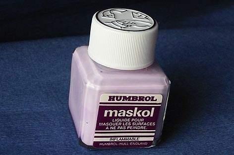

Quand j'avais refait mes logos de la grise, j'avais appliqué cette technique avec du "maskol"

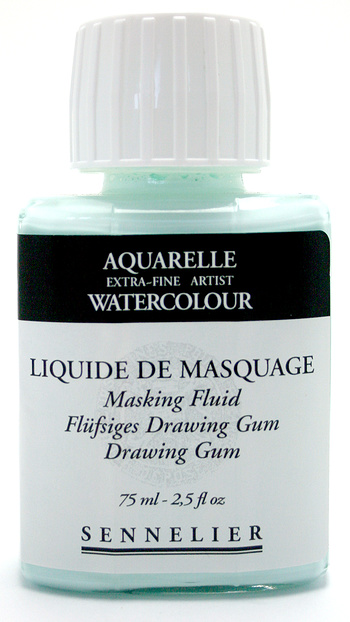

Apparemment ce produit est mieux:

Et ça tient bien avec ton produit ? Parce qu'apparemment l'apparence commence à se dégrader au-delà de 2 ans et demi. Me concernant j'ai mis une couche de peinture à maquette (Humbrol Enamel n°11) sur le logo de ma Polo.Ca devrait bien tenir et ça rend pas mal de loin, mais de près c'est une autre histoire, à moins d'avoir un bon coup de pinceau...ça me fait penser aux Numéros d'Art quand j'étais petit :mrgeen:
